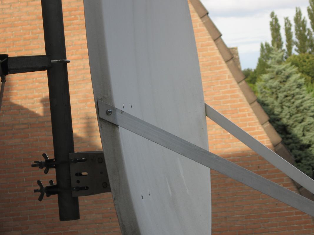

Hoi , ik heb nog een oudere foto gevonden , het zijn gewoon 2 aluminium strips vastgezet met zelf borende schroeven,als ik het kabeltje vind zal ik nog wel een foto plaatsenpost-36746-0-08520400-1347621025_thumb.jpg
Groeten Willy

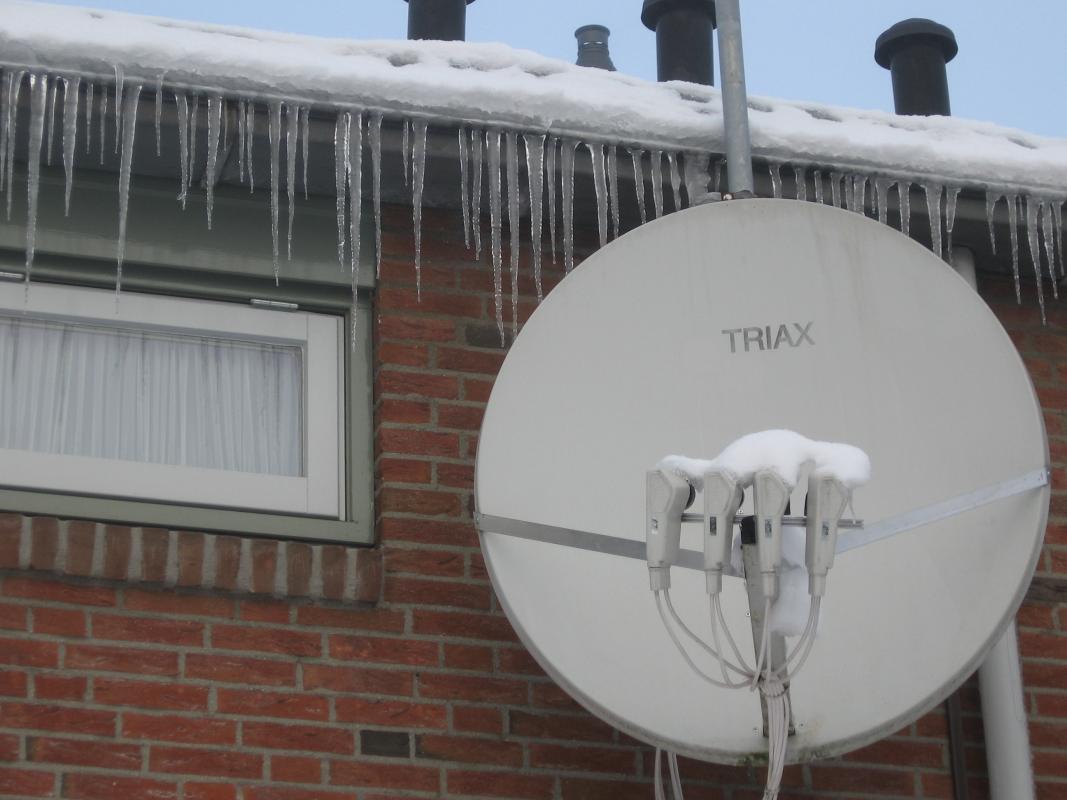

Ik krijg het koud van je foto. brrrrrrr hihi

Sprietje bedoelt een smallere strip ,ze zitten wel op de goede plek.ik zou als
ik jou was, de schotel eerst maar plaatsen ,en kijken dat het echt wel nodig is
om strippen te plaatsen ,het wordt wel een stevig geheel als je de strippen plaatst
maar de schotel wordt er niet mooier op

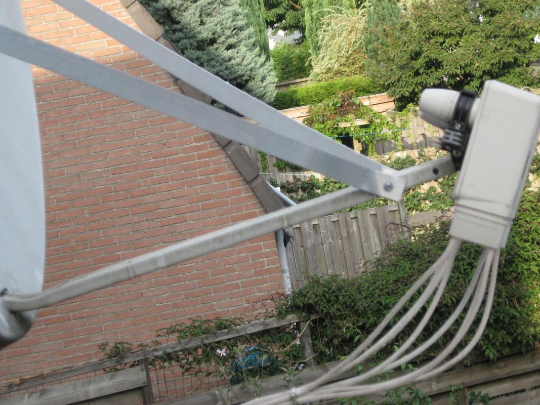

Door het gewicht van de 4 Quad-lnb’s en de bos van 16 coaxkabels, heeft de lnb-arm inderdaad de neiging om wat te zakken. Dat is geen goede zaak want dan komen de lnb’s niet meer in het brandpunt van de schotel te staan. Triax gebruikt voor al hun schotels, of dat nu de Triax 54 of de Triax 110 is, een aluminium buisprofiel van 20x50mm. Bij een Triax 110 is de vering dan ook het grootst.
De hulpstrips die @mereltje gebruikt zijn 30mm breed. Omdat de strips hoofdzakelijk alleen het zakken van de arm moet voorkomen, volstaan strips van 10-15mm breed ook omdat er alleen maar aan getrokken wordt. Smallere strips belemmeren minder signaal dat op de schotel valt en geven minder valse reflecties.
Je zou ook een dunne roestvrijstalen staaldraad van 2mm kunnen spannen van de lnb-arm naar de bovenzijde van de schotel, je weet wel, waar ook soms schilderijen mee opgehangen worden. Dan kan de arm ook niet meer zakken.
