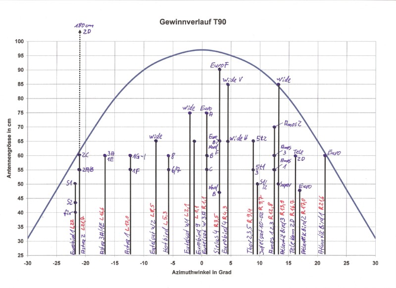

Zoals de meesten wel weten heb je in het midden van de schotel het meeste signaal. Hoe verder je naar de zijkant gaat, des te minder signaal. Ik heb een bijlage bijgevoegd waarin deze vergelijking mooi wordt aangegeven met de schoteldiameter. Als je in deze afbeelding de 4,8 graden oost in het midden zet, komt de Astra 2 binnen vergelijkbaar met een 50cm-schotel. Daar zit je toch niet op te wachten. Dan heb je maar weinig regenreserve als straks de nieuwe Astra 2F satelliet de Engelse zenders gaat overnemen.
Doe gewoon zoals @matthijs12 aangaf en hou 7,85 graden oost als middelpunt. Dan heb je op alle satellieten optimaal signaal.

Wat betreft de Astra 28,2 positie schrijf je dat het signaal hartstikke goed binnen komt. Hierbij moet je wel bedenken dat de huidige Astra 1N-satelliet aanzienlijk meer signaal op het vaste land van Europa geeft dan de oude Astra 1D-satelliet. De Astra 1N-satelliet hangt er maar tijdelijk is ook helemaal niet ontworpen voor de 28,2 graden oost positie maar voor de 19,2 graden positie waar hij begin volgend jaar ook naar toe gaat. De nieuwe Astra 2F-satelliet die over enkele maanden in gebruik wordt genomen, zal eerder nog wat minder signaal geven dan de oude Astra 1D-satelliet. Drie graden opschuiven is het verschil in ontvangst vergelijkbaar met een 60cm-schotel i.p.v. een 50cm-schotel.
En waarom zou je het niet doen. Het is precies even veel werk dan uitrichten op de Astra 4a op 4,8 graden oost.
