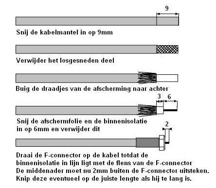

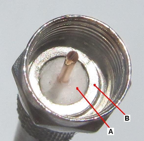

Sprietje Geplaatst: 20 oktober 2012 Geplaatst: 20 oktober 2012 Beste oussie Als de TV geen zenders vindt, dan is er waarschijnlijk iets met de aansluiting niet in orde. Heb jij de F-connector wel goed op de coaxkabel geplaatst. Zie de twee afbeeldingen die ik heb bijgevoegd. De binneniolatie van de coax moet in lijn liggen met de flens van de F-connector, zie afbeelding 2. De middenader moet 2-4mm buiten de F-connector uitsteken. Pas als je signaal hebt, kan gekeken worden of de Astonmodule en de CanalDigitaal kaart goed werken met de LG-tv om het signaal te decoderen.
