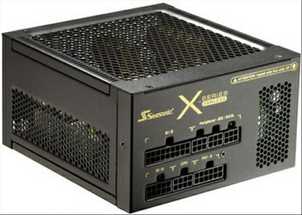

Con Geplaatst: 8 november 2012 Auteur Geplaatst: 8 november 2012 Sterker nog, ik ga nu voor de fanless voeding, zover was ik al. Groet, Con. Gloeiende, gloeiende, een beetje humor moet kunnen, anders ga je maar ergens anders heen.. Sinds november 2024 gelukkig weer glasvezel via KPN. Internet/PC: modem/router Fritzbox en TP-Link accesspoint, switch (8), switch (4) PC: Intel Nuc i7 met W11. Laptop Thinkpad met W11 met 24H2. Asus Gigabyte Home Assistant, 20 Shelly's en 2 ESP-tjes en Zigbee.
Psychosammie Geplaatst: 9 november 2012 Geplaatst: 9 november 2012 Ook dat kan hoewel ik denk dat het de meerprijs niet waard is. Door de hogere efficientie van moderne voedingen wordt er weinig warmte ontwikkeld. Daardoor zijn de betere merken voedingen al bijzonder stil. De echte herrieschoppers zijn de casefans en CPU/GPU fans. Ik zou daar wat meer geld aan uitgeven. Overigens bestaan er ook voedingen met ventilator die alleen draait als het nodig is. Een goed compromis lijkt me. Resistance is futile you will be assimilated Those who would give up essential liberty, to purchase a little temporary safety, deserve neither liberty nor safety. Benjamin Franklin (1706-1790) Mijn vrijheid eindigt niet waar jouw angst begint!
Con Geplaatst: 11 november 2012 Auteur Geplaatst: 11 november 2012 (aangepast) Ook dat kan hoewel ik denk dat het de meerprijs niet waard is. Door de hogere efficientie van moderne voedingen wordt er weinig warmte ontwikkeld. Daardoor zijn de betere merken voedingen al bijzonder stil. De echte herrieschoppers zijn de casefans en CPU/GPU fans. Ik zou daar wat meer geld aan uitgeven. Overigens bestaan er ook voedingen met ventilator die alleen draait als het nodig is. Een goed compromis lijkt me. Voeding Het probleem hierbij is dat er vaak geen of nauwelijks geluidsgegevens bekend zijn. GPU Ik neem de ingebouwde grafische chip in de FM2 processor, dus geen GPU-fan (dat zijn echt herrieschoppers). CPU Ik heb de laatste keer voor een low-profile koeling gekozen van be-quiet met een 120mm fan, dat beviel erg goed. Case-fan Da's een lastige, ik zou graag gaan voor een 140mm fan, echter zijn die in geen enkele behuizing aan de achterzijde toegankelijk. Daar past alleen maar 120mm ivm met het moederbord. Bovenaan is geen optie risicovolle uitstraling. 11 november 2012 aangepast door Con Groet, Con. Gloeiende, gloeiende, een beetje humor moet kunnen, anders ga je maar ergens anders heen.. Sinds november 2024 gelukkig weer glasvezel via KPN. Internet/PC: modem/router Fritzbox en TP-Link accesspoint, switch (8), switch (4) PC: Intel Nuc i7 met W11. Laptop Thinkpad met W11 met 24H2. Asus Gigabyte Home Assistant, 20 Shelly's en 2 ESP-tjes en Zigbee.
