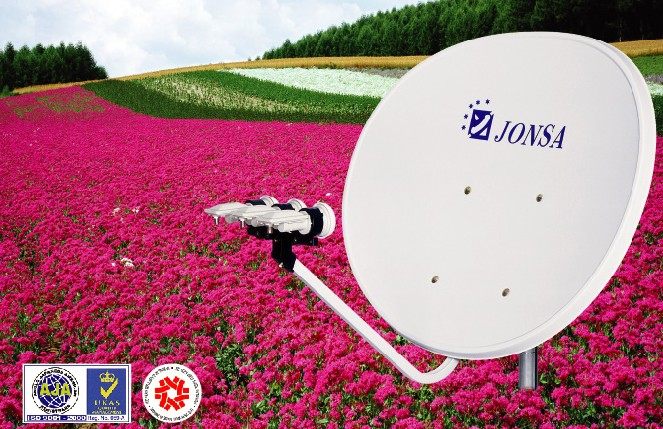

Je hebt een Jonas-schotel schrijf je. Ik neem aan dat je bedoeld een Jonsa van het Taiwanese schotelfabrikant Jonsa Technologies Co. Ltd. Deze maakt ook de bekende Maximum E85 multifeed schotel, zie bijlage. Wel grappig van je om die laatste twee letters te verwisselen.
