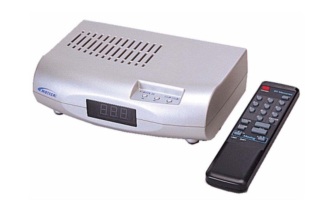

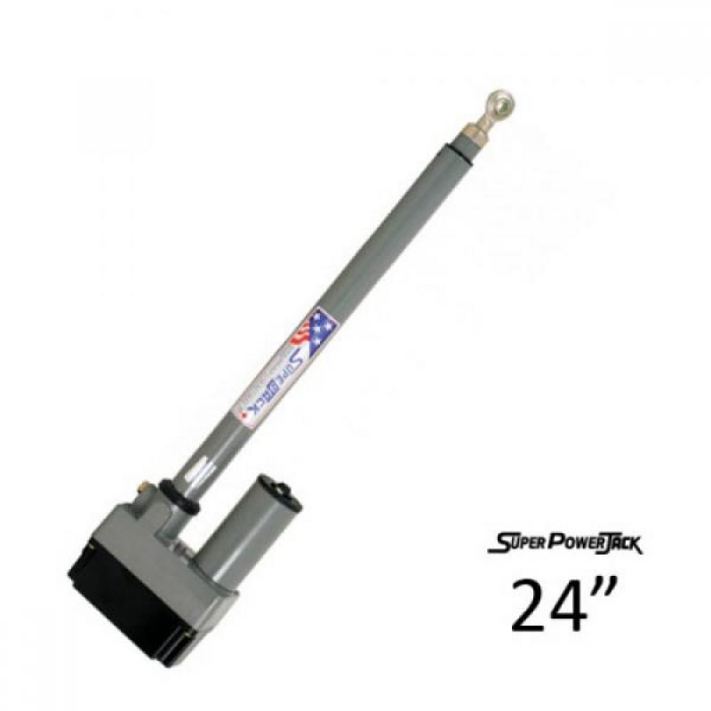

Emekli Geplaatst: 3 december 2012 Geplaatst: 3 december 2012 (aangepast) Inderdaad, een DiSEqC rotor gaat maar tot 120 cm. Dit komt door het gewicht, hangt een beetje van het merk af, maar 17 kg. is het maximum. "Kun je evt die actuator en V-box even toelichten?" Een actuator ziet er zo uit: Een V-box zo: 3 december 2012 aangepast door Emekli Vu+ Uno 4K SE en 1TB HDD / Samsung 65'' UHD Smart TV. Vier schotels, 150, 120, 90 en 120** cm., voor Astra 1 & 3, Hotbird/Eurobird, Türksat, ** is tijdelijk buiten gebruik.
Emekli Geplaatst: 4 december 2012 Geplaatst: 4 december 2012 Ja, hier is wat fout gegaan. Zal proberen de plaatjes er toch bij te krijgen. Vu+ Uno 4K SE en 1TB HDD / Samsung 65'' UHD Smart TV. Vier schotels, 150, 120, 90 en 120** cm., voor Astra 1 & 3, Hotbird/Eurobird, Türksat, ** is tijdelijk buiten gebruik.
Emekli Geplaatst: 4 december 2012 Geplaatst: 4 december 2012 Aanvulling op het vorige; De V-box werkt óók zonder de afstandbediening, want hij neemt de DiSEqC-instellingen van de ontvanger over. Alles kan dus automatisch gaan. Bij deze motor moet je ook een soort van scharnier hebben, die komt op de mast en daaraan weer de schotel. Eenvoudiger is dus een DiSEqC possitioner van bijv. Moteck. Hier kan dus max. een schotel op van 120 cm., ruim voldoende voor de satellieten die je in de Benelux kan ontvangen, alleen Nilesat is dan aan de wat krappe kant. En néé géén versterker, als je goede coax hebt, kan je wel tot 100 !! meter gaan. Astra´s en Hotbird op een schotel gaat goed in NL, West Belgie en Noord Frankrijk, als het om de BBC en ITV zenders gaat, alle andere zenders, vrijwel overal in Europa, maar in Zuid Spanje heb je weer een schotel van >120 cm. nodig voor de Hollandse HD kanalen. Vu+ Uno 4K SE en 1TB HDD / Samsung 65'' UHD Smart TV. Vier schotels, 150, 120, 90 en 120** cm., voor Astra 1 & 3, Hotbird/Eurobird, Türksat, ** is tijdelijk buiten gebruik.
