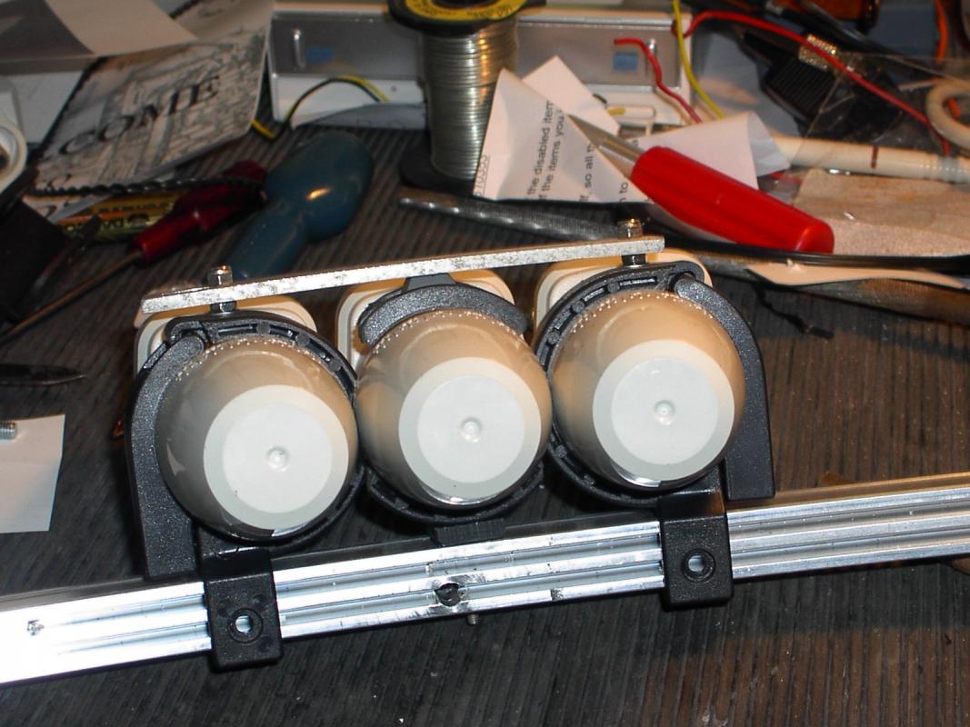

Sprietje Geplaatst: 3 december 2012 Geplaatst: 3 december 2012 De afstand van de lnb’s tussen de Astra 23,5 en de Badr 26,0 moet 41mm zijn voor een 120cm-schotel. Daar kun je dus twee Alps-lnb’s voor nemen. Die zijn bewezen betrouwbaar ook als ze nat zijn. Je zult dan wel de lnb-houders wat moeten aanpassen zoals bijv. in de bijlage. 2
haramo Geplaatst: 4 december 2012 Auteur Geplaatst: 4 december 2012 is niet voor mi maar voor de tante van mijn vrouw. Ze hebben een 120cm schotel, en wensen naast astra 1, astra3 en hotbird ook arabsat (is dat BADR 26°E? Ok) Houder een beetje aanpassen? ik zie dat je dat nogal groot hebt aangepast hé . dus dat ijzeren staafje van boven heb je zelf eraan toegevoegd of hoor dat bij de houder? en ik zie dat je van de middenste ronde zwart stuk, een stuk van links en rechts hebt verwijderd. amaai. wat een aanpassing. dus enkel dan is 41mm tussen de twee koppen te verkrijgen? ok. is nogal werk aan dan zie ik. ja Alps LNB die ga ik ook voor mij halen binnen, had het voor hem ook aangeraden voor astra 1 en 3 maar niet voor arabsat omdat ik dacht dat die ver genoeg zat. Edbe, smalle lnb's nooit meer, het hoeft maar te regenen en je hebt geen signaal meer. Ben dat niet gewoon, dacht dat minstens deze ook goed zouden werken, waarom verkopen ze die dan? ik vind dat bedrog, tenzij je LNB's binnen moet gebruiken? raar.
