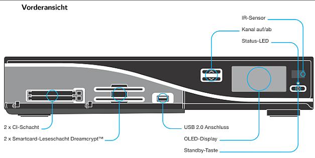

hansputters Geplaatst: 8 december 2012 Geplaatst: 8 december 2012 Ben bezig een setje Marmitek IR control 8 uit te proberen. Een IR-Led dient daarbij op het bestaande ontvangstoogje te worden geplakt. Als ik het kleine rondje en het vierkantje daarboven afplak (beide boven de aan/uitknop) blijft de PVR echter op de ab reageren. Heeft iemand misschien paraat waar dat oogje zit, vlak naast het display soms? Bedankt voor een reactie/oplossing!
satencom Geplaatst: 8 december 2012 Geplaatst: 8 december 2012 Daar zit het IR oog Volgens de wet van Bartjens moet het kunnen En met de vriendelijke groeten Hendrik En Is je Probleem opgelost? Help anderen door te vertellen hoe je dat hebt gedaan.

Geuze Geplaatst: 9 december 2012 Geplaatst: 9 december 2012 Hallo Hansputters Het ir-sensor zit rechts het display. Ik heb een Marmitek Invisible Control6 die niet goed werkte. Nu heb ik de laatste uitvoering van Marmitek gekregen. Deze komt met een paar weken op de markt. Deze werkt perfect. Bel even met Marmitek en vraag wanneer de laatste versie i.c.m. Dreambox 7020 op de markt komt. Succes. Geuze Visiosat Big Satellite schotel met 10 quad LNB's voor Astra 1, 2, 3, Hotbird, 9 oost, 4.8 oost, 5 west, 39 oost, 42 oost; 1 Spaun 4-v. uncom. disecqschak. + 3 Spaun 4-v. disecqschak.; 1 Spaun 2-v. uncom. disecqschak. + 2 Spaun 4-v. disecqschak; 2 losse Spaun 4-v. disecqschak. - Triax schotel, 78 cm voor 23.5 E met quad LNB (voor hogere regenreserve) - Triax schotel, 64 cm voor Eutelsat 5.0 W voor alle Franse zenders die vrij zijn. Bekabeld via bestaande Spaun schak.
