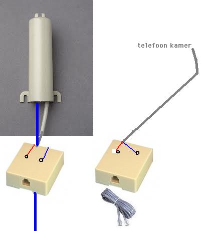

Vraagje is het mogelijk om mijn fritzbox in de meterkast rechtstreeks op het IS/RA punt aan te sluiten?
Ik heb daar zo een ouderwetse lasdop zitten, waar een kabel naar de woonkamer gaat, waar nu de fritzbox op aangesloten zit.
Ik wil dit graag veranderen en de fritzbox in de meterkast plaatsen maar wou weten of dit een beetje makkenlijk te doen is, of word het afgeraden om dit zelf te doen mvg Erwin.

Ik heb een fb7360, en die wil ik aansluiten op de ouderwetse lasdop. De enige vraag die ik eigenlijk heb, is dit zelf een beetje te doen? Of is het verstandiger om het aan een monteur over te laten.
Je knipt de telefoon kabel door in de meter kast die naar de kamer gaat,
en daar zet je 2 x een verdeeldoos op, dat moet toch te toen zijn.
Kijk hier moet ik uitkomen , dat moet lukken ga binnenkort een poging doen moet ook nog een stopcontact maken in de kast zag ik.
