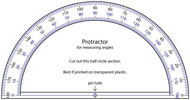

De skew van de lnb’s moet als volgt worden ingesteld:
13,0 oost = 6 graden
19,2 oost = 3 graden
23,5 oost = 6 graden
28,2 oost = 9 graden
Dit allemaal met de wijzers van de klok meegedraaid als je naar de binnenzijde van de schotel kijkt t.o.v. verticaal waterpas. Meet dit met een klein gradenboogje.
