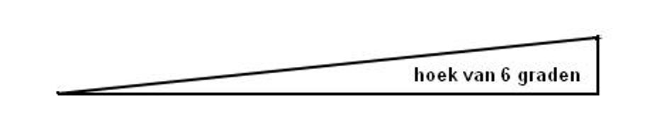

Sprietje Geplaatst: 4 februari 2013 Geplaatst: 4 februari 2013 Beste Uroplatus Het wordt er allemaal niet leuker op voor de mensen die satelliet-tv willen kijken met een bescheiden onopvallende schotel. Tot een aantal jaren geleden was ook de kleine Multytenne van 45x45cm een leuke optie om de vier bekende satellieten te ontvangen maar sinds dat steeds meer zenders over gaan op 8PSK FEC 2/3 en 3/4, is ook de Multytennen niet meer aan te raden. Evenzo hebben de vlakschotels het moeilijk met deze nieuwe modulatietechniek. Met mooi weer gaat het allemaal nog wel maar zodra het regent, houdt de reserve van de schotel op bij deze modulaties en krijg je blokvorming en stilstaand beeld. CanalDigitaal kijkt alleen maar hoe ze met minder kosten hun zenders kunnen uitzenden zonder rekening te houden met de gebruikers van kleine schotels die vaak geen grotere schotel kunnen of mogen plaatsen. Ik denk niet dat ze met deze klanten rekening houden want als je niet groter kunt, is de kabel dikwijls het enige alternatief. Maar ik probeer je toch ook te helpen en je niet alleen te delen in de problematiek met kleine satellietantennes. Ik neem aan dat je de Selfsat gericht hebt op de Astra 3 op 23,5 graden oost en dat je de Astra 1 op 19,2 graden niet kunt ontvangen. Heel belangrijk is in ieder geval dat je de schotel op de juiste schuinte hebt ingesteld. In het midden van het land is dat 6 graden met de wijzers van de klok meegedraaid, zie bijlage. Print deze hoek uit, knip hem uit en plak hem langs de linker rand van de antenne. De schuine lijn moet nu zuiver verticaal staan. Verder zou je nog kunnen controleren of de vlakantenne wel helemaal optimaal staat afgesteld wat betreft elevatie en draairichting. Verder is het zo dat regendruppels op op de voorzijde altijd verzwakking van het signaal geven. Als je er bij kunt om de voorzijde droog te poetsen, zul je merken dat de ontvangst beter wordt. Het heeft dus een voordeel de antenne zodanig te plaatsen dat er zo min mogelijk regen op kan komen.
