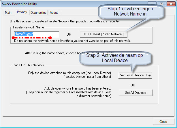

MySat Posted February 9, 2013 Author Posted February 9, 2013 Gelukkig: Probleem opgelost Indien je deze hardware reset dien je ze wel weer even allemaal op hetzelfde "netwerk" configureren. Dat was natuurlijk nog niet gedaan, maar de handleiding kan daar ook verbetert worden. Zie hieronder welke twee stappen ik gedaan heb met de software die geinstalleerd is op een PC. Elke adapter heb ik op deze configuratie gezet en daarmee was het probleem opgelost. Nergens heb ik crosslined kabels hoeven te gebruiken. Adapter regelt dat dus zelf indien je hem zonder HUB aansluit op je PC Voor het geval dat jij ook in deze ellende terecht komt (en ook handig als ik het weer vergeten was) daarom hier de oplossing Niks is geheim in deze wereld, ik weet alleen soms niet waar of van wie ik de juiste informatie kan krijgen +++ 4 x VU solo SE / T90 / 7 Quad LNB's / OpenPli / Latest Oscam / Raspberry / Strong SRT7404 (op de plank voor de jaarlijkse update ) +++
