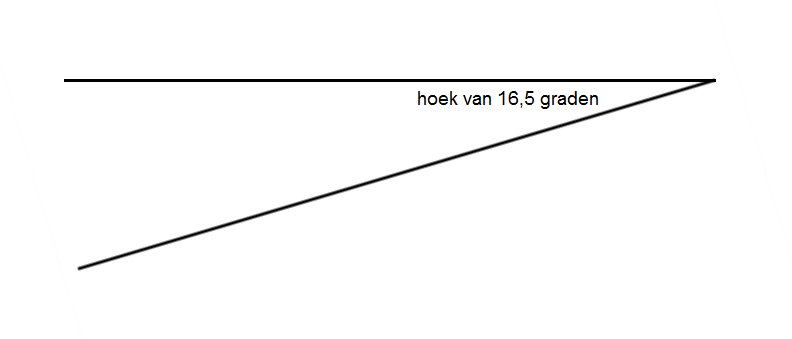

De hoek waaronder je de triple-lnb moet monteren is inderdaad anders.
Dat moet 16,5 graden schuin zijn heb ik uitgerekend. Print de meegevoegde hoek uit, knip hem uit en plak hem op de achterzijde van de triple-lnb. De schuine lijn moet nu waterpas ingesteld worden.

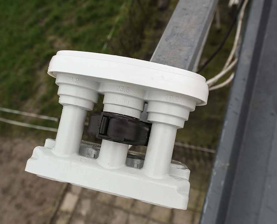

Ik ben bijna nieuw hier heb al eens een vraag gesteld maar nu i mijn hoe moet de triple lnb inde houder zitten helemaal naar voren of achter in voor een 78cm schotel
ik heb hem helemaal naar achteren geplaatst zie foto maar ik zie de foto niet wat doe ik fout
En een hele mooie beschrijving hoe je een triple lnb moet uitrichten.
aangepast door river

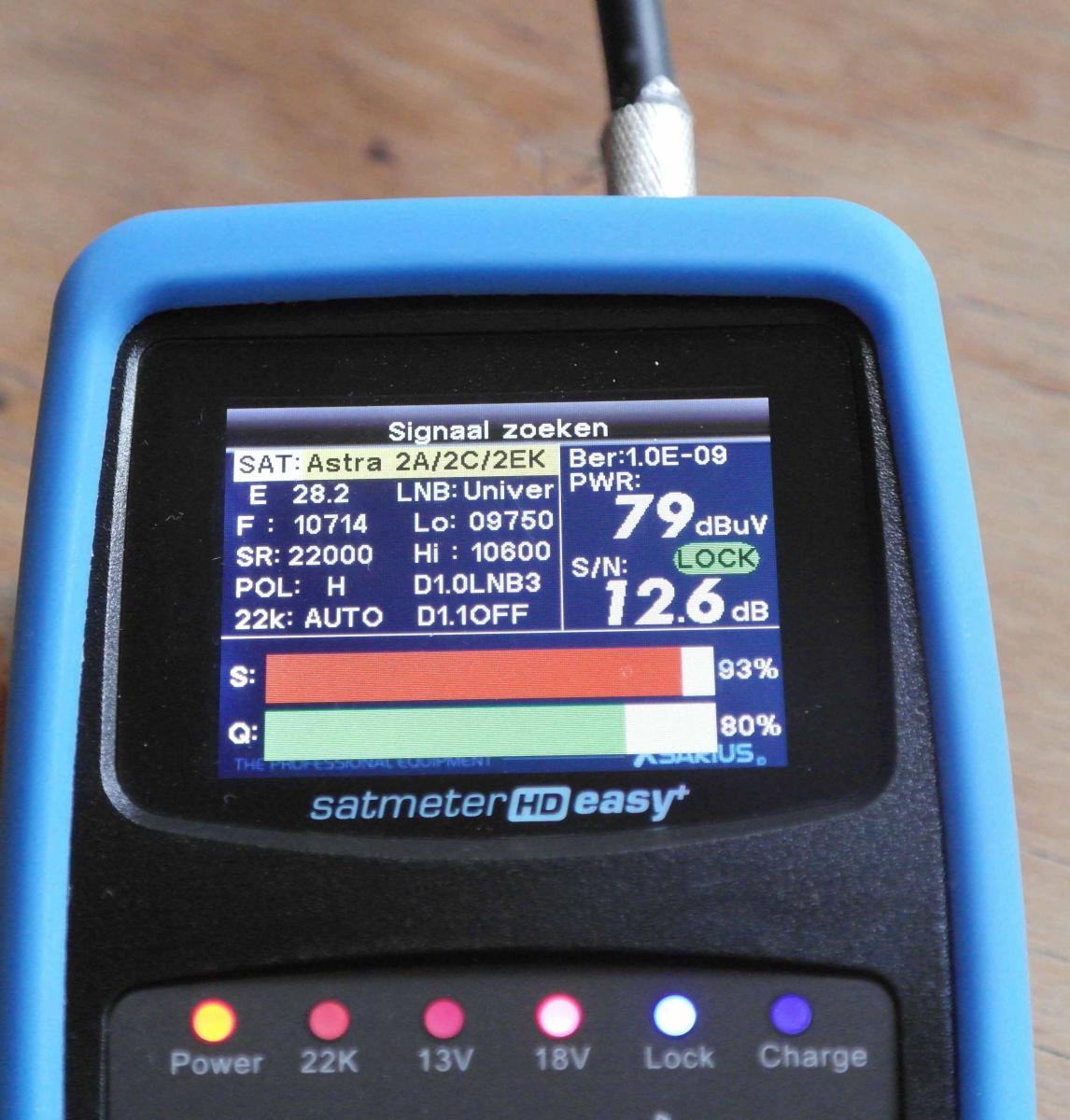

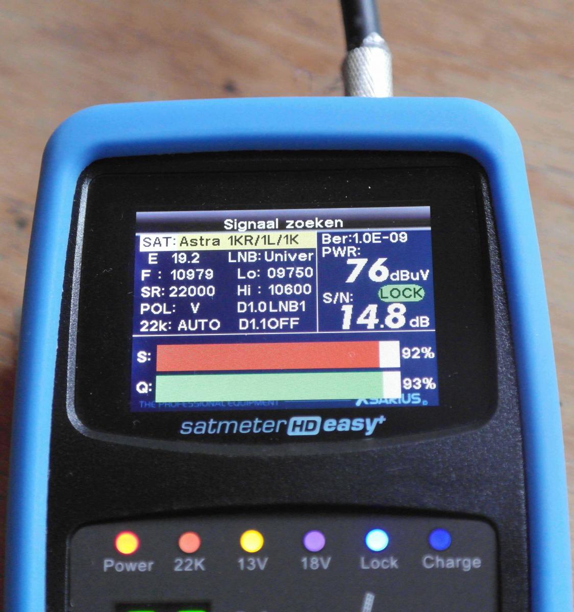

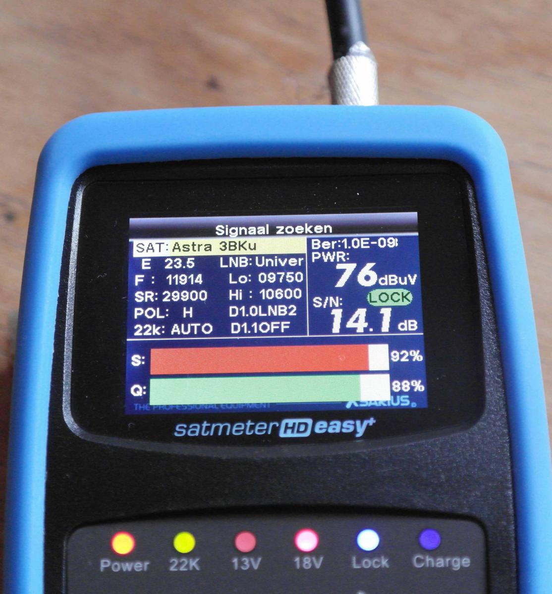

@ river  Ik heb hier ook een Triax 78 met Triple-Lnb opstelling staan.
Op de door jou getoonde transponders  van Astra 28.2 (10714)
en Astra 19.2 (10979) allebei een db waarde van 14.8.
De Astra 23.5(11914) een db waarde van 15.5. Zojuist gemeten met Satlink 6933
Altijd makkelijk een extra coax-kabel naar binnen
Ik heb dan ook mijn lnb zo dicht mogelijk naar de schotel staan, probeer dat ook maar eens
Dus precies tegengesteld van wat jij hebt.
