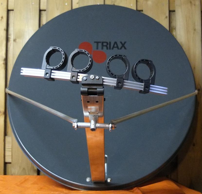

Je hebt nog steeds niet aangegeven welke schotel je hebt.
Heb je een Triax 110, dan kun je daar wel 4 quad-lnb’s op plaatsen maar dan zal door het gewicht, de lnb-arm omlaag zakken waardoor je lnb’s niet meer in het brandpunt komen te staan met als gevolg een slechte ontvangst.

Het beste is dus om te voorkomen dat door het gewicht van de quad-lnb’s en de 16 coaxkabels, de zwakke aluminium arm niet omlaag kan zakken. Dat kan op twee manieren.
Het eenvoudigste is door een dunne rvs-staaldraad van 2mm te maken vanaf de bovenzijde van de schotel (in de rand) tot ongeveer 5cm voor de lnb’s in de arm.
Nog iets degelijker is gebruik te maken van twee schoren, zie de bijlage als voorbeeld. De schoren
mogen best nog wat dunner zijn en aan de zijkant van de aluminium arm bevestigd worden.
Als je lnb’s met 4 uitgangen gebruikt, zul je ook 4 stuks 4/1 diseqc-switches nodig hebben.
Verder is het een kwestie van de lnb-klemmen markeren op de multirail en de lnb’s uit te wisselen.
Ter controle kun je de maten gebruiken die ik je in bericht 15 gegeven heb. Zowieso zul je de skew
(schuinstand) van de nieuwe lnb’s in moeten stellen zoals ik in bericht 15 heb aangegeven.
