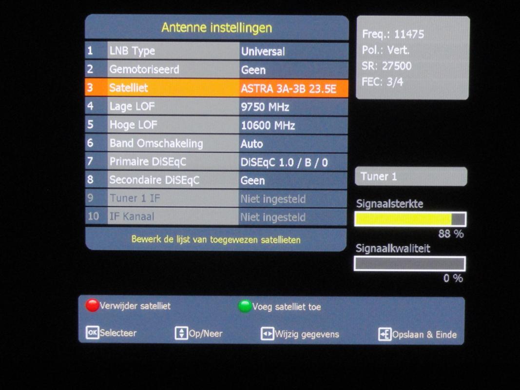

DV8 Posted March 8, 2013 Author Posted March 8, 2013 sorry radenko, my bad tis zo dat ik dus de 19.2 e wel krijg en de 28,5. De 23,5 krijg ik niet diseqC wil maar niet lukken maar heb er een foto van genomen dat ik t u kan laten zien de andere 2 functioneren wel

Sprietje Posted March 8, 2013 Posted March 8, 2013 (edited) Beste DV8 Je krijgt geen signaal omdat hij op transponder 11475 V staat afgesteld die niet voor consumenten satellietontvangst bedoeld is. Verwijder die transponder eens uit je transponderlijst. Misschien zelfs meer dan één want de laagste frequentie die gebruikt wordt is 11739 V, DVD-S2, 8PSK, 27500, 2/3. Edited March 8, 2013 by Sprietje
