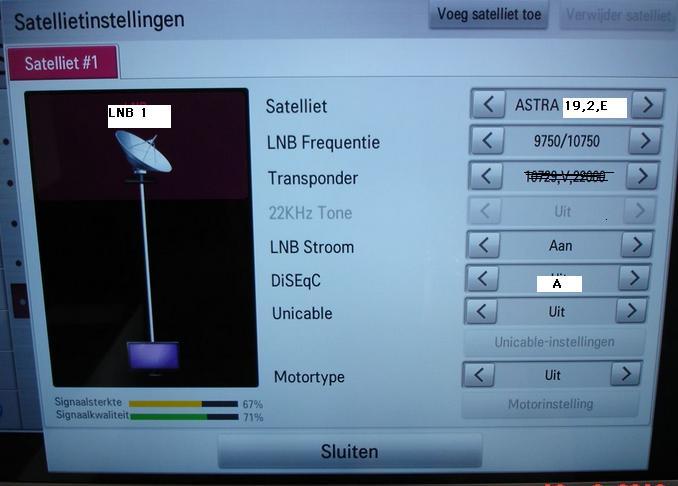

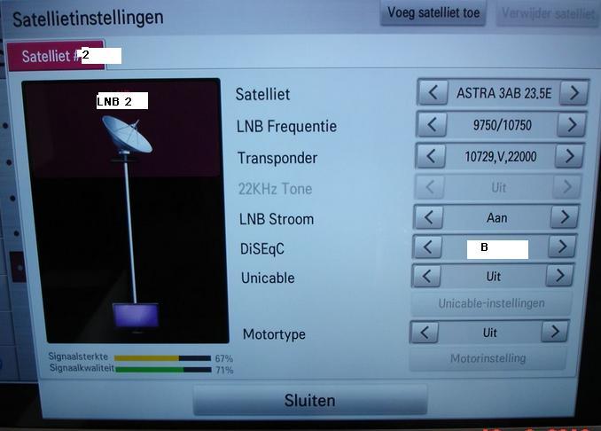

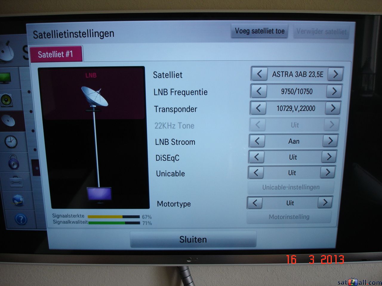

Je hebt wel in het diseqc menu de 23 graden positie gekoppeld aan de juiste LNB?
Ceesv ik heb een foto gemaakt hopelijk is deze zichtbaar want het gaat op een vreemde manier
aangepast door ceesv
foto ingevoegd in posting
  • Moderator
Ik denk dat je in ieder geval de diseqc in moet schakelen, en op "B" of "2" moet zetten.
Verder zijn de LNB frequenties 9,750 en 10,600.
22kHz. zou eigenlijk ook ingeschakeld mogen staan.
Oke ik ben aan het scannen ik heb hem op B gezet 2 bestaat niet (22kHz weet ik even niet meer)

Als het goed is heb je het zo ingesteld
