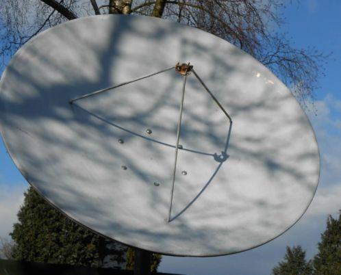

hallo,
ik ben in plan om 2de hands schotel te kopen ,waar moet ik er op letten..
hier bij een foto van  die schotel die ik misschien gaan kopen,ik wel hem voor nilesat gebruiken
hij 150CM.
ik hoor wel wat jullie er van vinden.?
alvast bedankt

dat kan al voldoende zijn 1.50m
maar 1.60m zou toch wel beter zijn

Bedenk wel dat het een "prime-focus" schotel is en een standaard lnb  niet optimaal presteert in die schotel .
Om het maximale uit deze schotel te halen , zul je een bijpassende feedhoorn moeten hebben met een flens lnb .

bedankt voor de info, ik sla dit over en zoek ik een andere..
