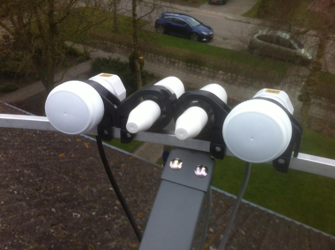

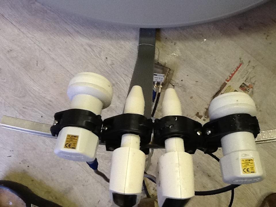

die klem van de 23.5 schuif je helemaal tegen de arm aan dan schuif je de 28.2 ook op tegen dei van de 23.5 aan

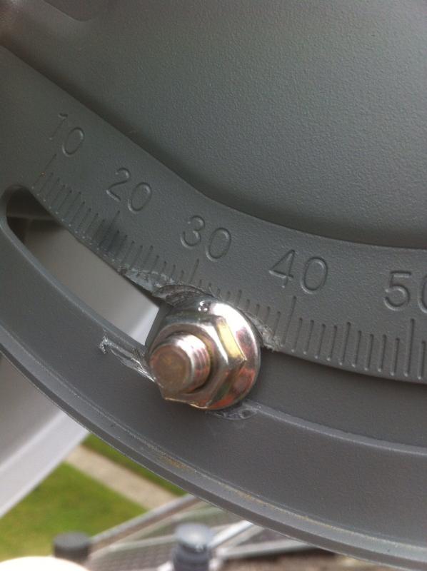

ik zag dat je evaluatie op 27 graden staat zet die eerst maar eens op rond de 30 graden en dan zou je beeld moeten hebben op de 28.2 en 23.5 de kelm van de 13 zit ook verkeerd die moet andersom

zo horen die klemmen te zitten,let wel op dat de paal waar de schotel aan vast zit echt waterpas staat

27 graden moet de hellingshoek zijn op jou locatie volgens berekeningen online dus met die hellingshoek en de 23.5 in het midden zou je beeld moeten hebben en de lnb klem schuif je helemaal tegen de arm aan,die bomen die ik daar zie staan heb je daar geen last van ... je begint met het afstellen van de middelste lnb dat is bij jou de 23.5 die schuif je tegen de arm aan,de klemmen zitten nu wel goed
dus hellingshoek 27 graden met de 23.5 in het midden dan zoeken naar signaal daarna moet het een kwestie zijn van lnbs een beetje verschuiven op de rail voor de fine tuning

Moet op bijgevoegde foto graden zijn hoor..anders totaal geen beeld waar ik ook heen draai...nu op 23 een signaal van 14,5db maar weer niets op de andere satellieten... Vreemd toch?

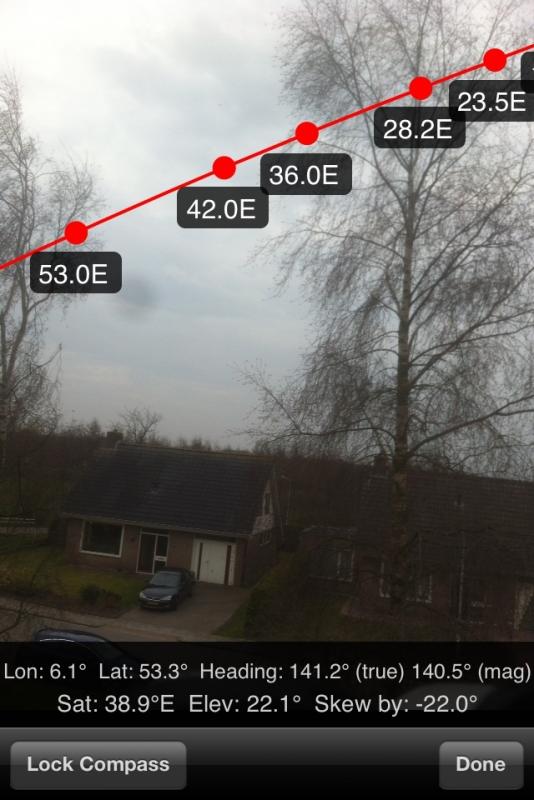

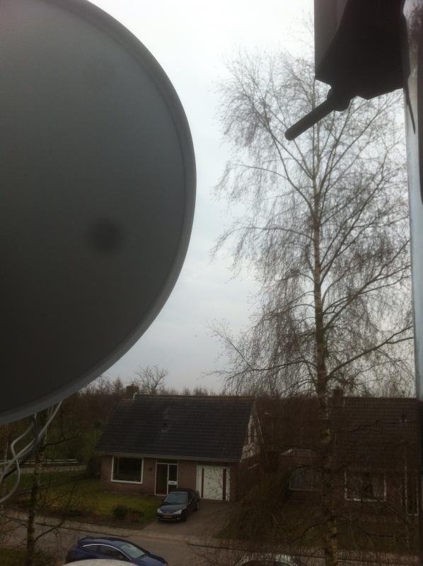

Bomen weet ik niet....volgens mij kijkt de schotel er tussen door...hierbij weer wat foto's, maar zou dat zoveel kunnen uitmaken dat ik maar twee satellieten tegelijk kan krijgen?
er zijn van die apps op de telefoon die kunnen precies zien waar een satelliet hangt dan zie je of de boom een probleem is en zoals ik het zie zouden die best een probleem kunnen vormen,je moet eerst de 23.5 afstellen in het midden van je schotel als die eenmaal goed staat is de rest niet zo moeilijk meer dus daar moet je nu mee aan de slag,voor de 23.5 heb je voor een lnb gekozen met een hele smalle kop dat kan het zoeken zeker bemoeilijken

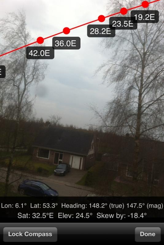

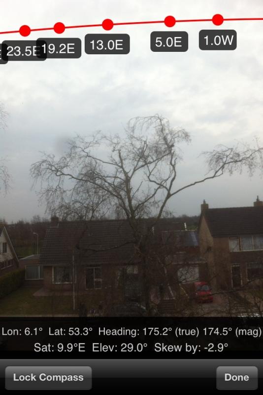

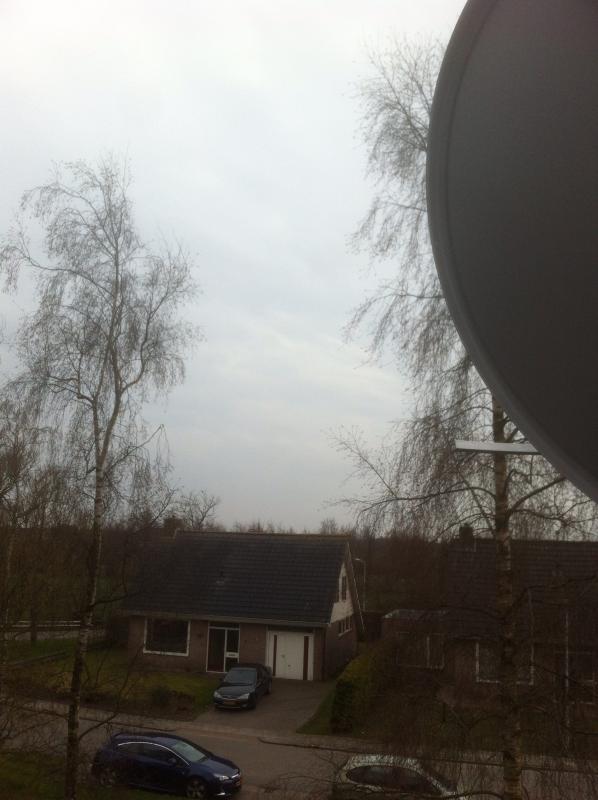

Heb met de app vanaf de rand (1ste foto) vanaf het midden (2de) en de derde foto is vanaf schoorsteen aan de andere kant en de 4de foto overzicht foto.... Lijkt idd beter dat ik de schotel op andere schoorsteen zet. Maar dat dit zoveel uitmaakt?.....

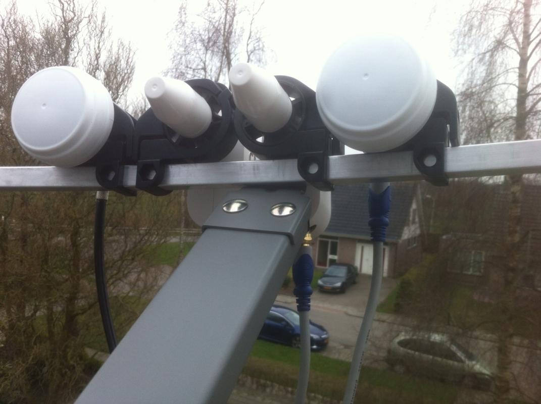

Dat maakt alles uit,je zit nu midden in de bomen dus dat gaat niet werken,foto 3 dat ziet er goed uit daar moet je dan ook voor gaan
als je dan alles doet zoals ik net gezegd heb dan heb je het binnen mum van tijd werkend daar ben ik zeker van

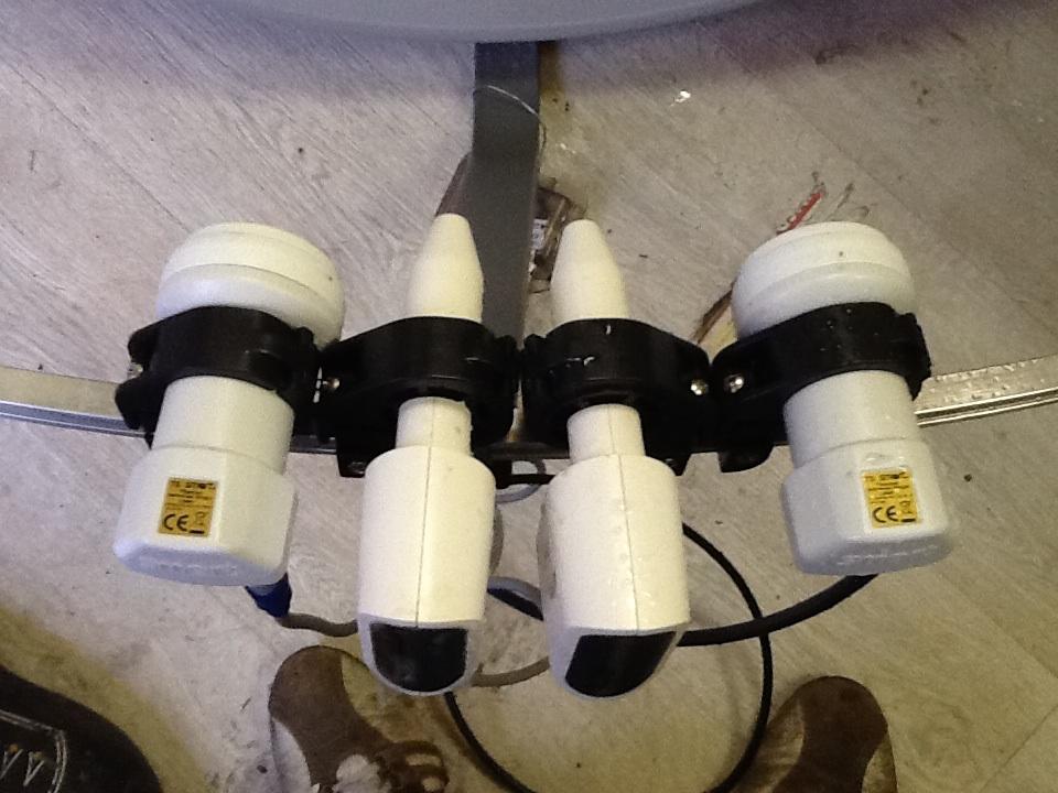

Nog één vraagje.... Maakt het ook wat uit hoe de lnb zit? Hij kan namelijk nog stuk naar voren zodat hij dichter bij de schotel komt te staan....heb ze nu helemaal naar achter toe...(zie foto1) of moeten ze zoals ik er één heb gedaan op foto 2....
Dat kan een beetje uitmaken bij de fine tuning maar het is niet zo dat je daar 10% meer of minder signaal door gaat halen....het heeft dus niks te maken met waarom je nu geen signaal hebt op bepaalde satellieten dat zit hem in die bomen,ik zou trouwens voor de 23.5 ook voor een brede lnb kiezen zoals die van de 28.2 daar ga je zeker meer signaal uit halen,bij de 19.2 gaat dat niet lukken dan zal het niet passen tussen de 23.5 en de 13

Bij een schotel helemaal goed afstellen hoort ook het naar voor en achter schuiven van de lnb om de maximale signaalkwaliteit te bereiken. Hiermee kun je maximaal 2% signaalwinst halen.
Verder zie ik de aansluitingen van de lnb’s allemaal precies recht omlaag staan. Dat kan ook niet de optimale instelling zijn.
