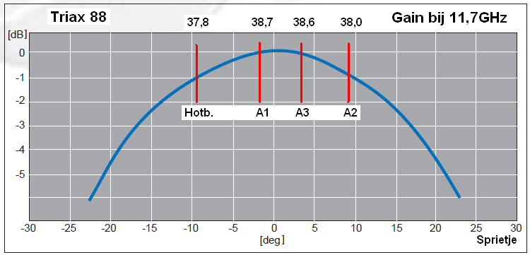

Ik heb een tekening gemaakt waar de versterking voor de Astra 1, 2, 3 en Hotbird staat aangegeven met een Triax 88.
Met de Inverto Black Premium quad-lnb’s geeft dat een prachtig resultaat. Er moet wel een voorziening
getroffen worden om het doorzakken van de lnb-arm te voorkomen maar dan heb je voor een lage prijs een prima ontvangst met veel regenreserve voor de 8PSK transponders op de Astra 23,5.
Sprietje,
Kun je mij vertllen waar dit plaatje - of de gegevens die erin staan voor gain vs hoek - vandaan komt?
Ben
