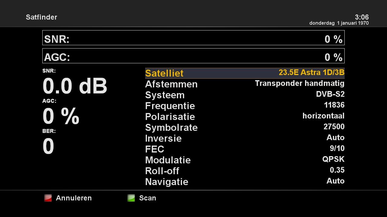

Ik heb 2 coax kabels lopen vanaf mijn Monoblock Duo Lnb Quad naar mijn VU+ Solo 2.
Mijn schotel heb ik goed uitgericht op het zuiden, dit heb ik met de satfinder app gedaan op mijn mobiel, Ook heeft hij vrij uitzicht.
Verder heb ik geen enkele zender die ik kan bereiken dus ook geen Ned 1, 2, 3 etc.
Op de bijlage zie je dat hij het exacte signaal zoekt maar helemaal niks geen signaal vind, ook niet als ik de schotel iets beweeg.
Dit vind ik best vreemd want ik denk dat een schotel altijd wel een beetje signaal moet ontvangen?.
Ik heb al een keer naar kanalen gezocht maar dit heeft niks geen resultaat gehad.

11836 H is wel dvbs en de fec is 5/6
Verander dat eens en probeer eens opnieuw.

Je hebt geen signaalkwaliteit maar ook geen signaalsterkte. Dit laatste duidt er op dat je lnb’s geen voeding krijgen.

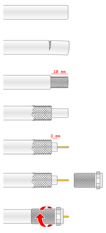

Heb je de coaxkabels wel op de juiste manier aangesneden zodat ze via de middenader en de dunne draadjes van de mantel wel hun voeding krijgen?
Bekijk de bijlage hoe je de F-connectors op een coaxkabel moet bevestigen.
Hopelijk heb je wel de voeding van je ontvanger afgezet alvorens je de F-connectors er af en op ging
schroeven. Heb je dat niet gedaan, dan kan ook nog je lnb-voeding in je ontvanger het begeven hebben.
Ja toen ik de F Connector eraf deed en er weer op toen had ik hem nog niet aangesloten op de VU+ Box. Ik denk zelf nu ook wel dat mijn F Connector niet al te fijn zit en ben daar ook geen held in want volgens mij heb ik het kopere eind stukje een beetje te lang. Ik laat het binnenkort even door iemand doen en dan horen jullie meer van me ;) Alvast bedankt!
