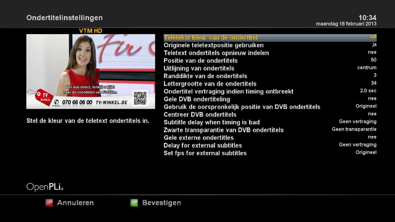

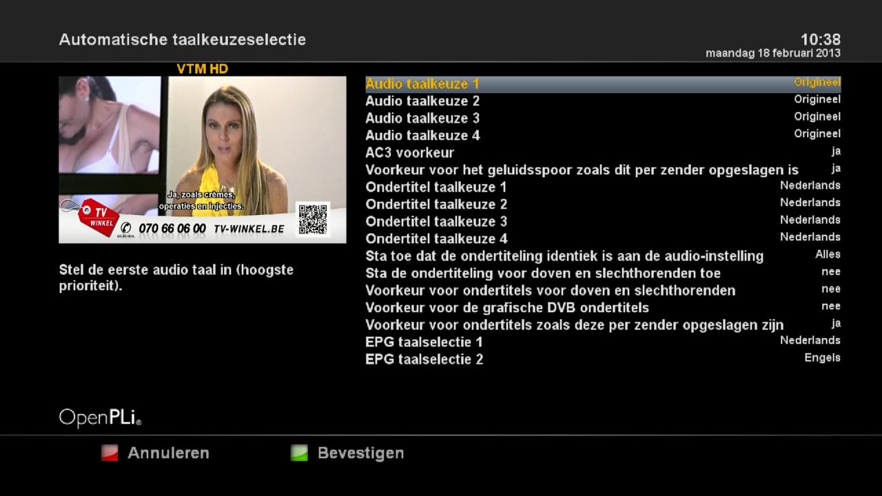

dirocca Geplaatst: 2 juni 2013 Geplaatst: 2 juni 2013 de <internal subtitle renderer> wil zeggen dat je de ondertiteling ondersteuning gebruikt die standaart in openpli3.0 zit. instellingen zitten in (screenshots) grtz Philip vuduo 500 GB HDD openpli4 - vuduo2 1TB HDD 2xdualS2 tuner openpli4 - XP1000 pli4 Samsung plasma 60inch-AVR Denon-Bose accoustimas 7.1 logitech harmony ultimate TVV - dual lnb 19.2 & 23.5 - OSCAM
zzzzzz Geplaatst: 2 juni 2013 Geplaatst: 2 juni 2013 (aangepast) de <internal subtitle renderer> wil zeggen dat je de ondertiteling ondersteuning gebruikt die standaart in openpli3.0 zit. instellingen zitten in (screenshots) automatische taalkeuze.jpgondertitelinstelling.jpg grtz Philip In die instellingen op die screenshots zie ik niet hoe je kunt kiezen tussen de standaard ondersteuning (888) en een alternatieve, wel details over allerlei voorkeuren eens je de OpenPLi ondertiteling gebruikt. Ik gebruik geen plugins voor ondertiteling, dus dat lijkt mij niet de oorzaak. 2 juni 2013 aangepast door zzzzzz VU+ Duo 4K (originele versie, niet SE!) met VTI v. 15.0.0.2

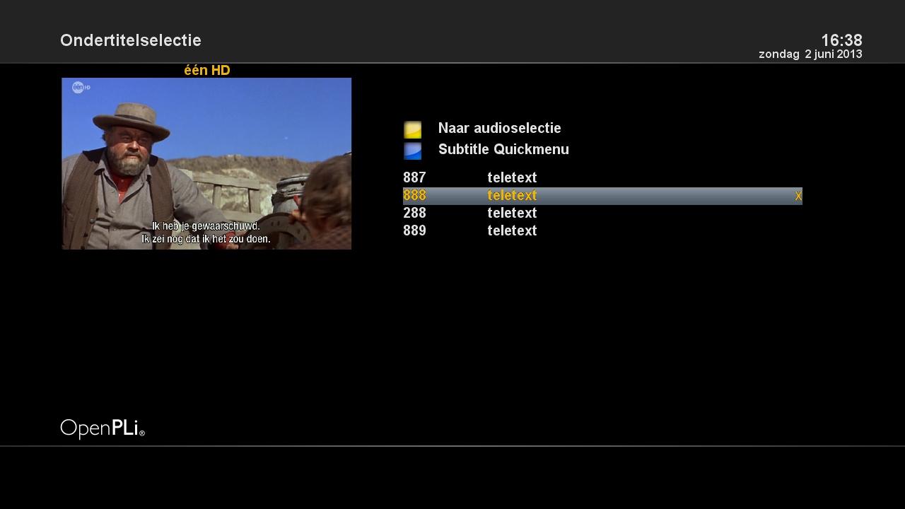

dirocca Geplaatst: 2 juni 2013 Geplaatst: 2 juni 2013 888 of andere selecteren doe je door op <audio> drukken (screenshot) dan met <ok> jou keuze aanvinken(komt geel kruis achter te staan) grtz Philip vuduo 500 GB HDD openpli4 - vuduo2 1TB HDD 2xdualS2 tuner openpli4 - XP1000 pli4 Samsung plasma 60inch-AVR Denon-Bose accoustimas 7.1 logitech harmony ultimate TVV - dual lnb 19.2 & 23.5 - OSCAM
zzzzzz Geplaatst: 2 juni 2013 Geplaatst: 2 juni 2013 888 of andere selecteren doe je door op <audio> drukken (screenshot) screenshot.jpg dan met <ok> jou keuze aanvinken(komt geel kruis achter te staan) grtz Philip OK, maar dat is dan gewoon zoals ik altijd teletekst ondertiteling kies. Omdat je sprak van "<internal subtitle renderer>(teletext888)", dacht ik dat er echt een menu was waar je letterlijk die tekst "internal subtitle renderer" had staan, en dan meerdere keuzes had. Die menu-optie vond ik dus niet terug. VU+ Duo 4K (originele versie, niet SE!) met VTI v. 15.0.0.2
dirocca Geplaatst: 2 juni 2013 Geplaatst: 2 juni 2013 Als jiij zo ondertiteling kiest is dat goed. ik heb mij al gek gezocht waarom het bij jou niet werkt. als jij in mijn screenshot van hierboven op< blauw>drukt dan krijg het <subtitle quickmenu> zet hier de delay eens op <no delay> en daarna op 20sec, merk jij dan geen verschil? de subtitels wel ff de tijd geven om zich aan te passen. grtz Philip vuduo 500 GB HDD openpli4 - vuduo2 1TB HDD 2xdualS2 tuner openpli4 - XP1000 pli4 Samsung plasma 60inch-AVR Denon-Bose accoustimas 7.1 logitech harmony ultimate TVV - dual lnb 19.2 & 23.5 - OSCAM
