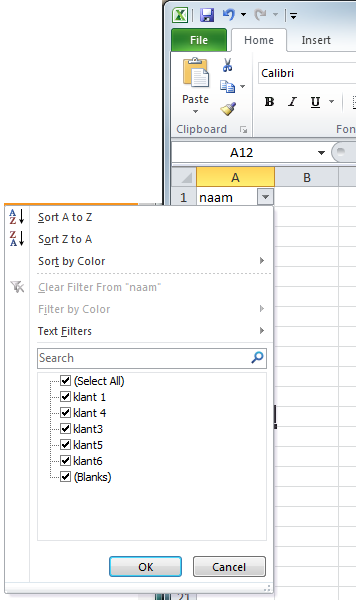

Heb hier nu niet direct een NL  versie beschikbaar van Office, maar normaal kan je dit doen via Sort & Filter (knop in excel -> 'sort en filter.png').
Indien je tabellen steeds een kolomtitel hebben, kies je deze titel.
Dan kies je de knop sort en filter, en vervolgens filter (filter.png).
In de kolomtitel staat er nu een driehoekje om aan te duiden dat je keuzes kan maken... (tabel_1.png)

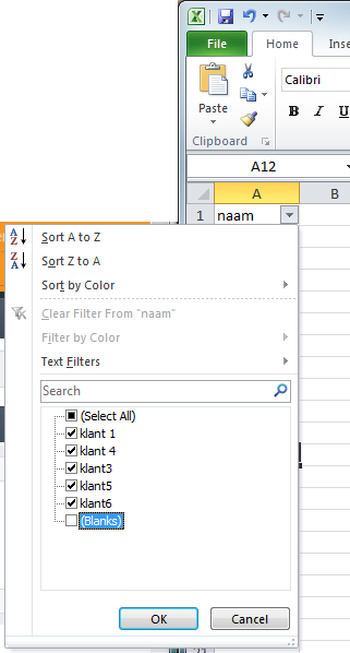

Klik op dit driehoekje (tabel_2.png), en vink de blanks uit. (tabel_3.png)

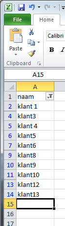

Je zal nu zien dat jouw rijen gefilterd zijn (rijnummers staan in het blauw) en dat er hier en daar in de rijnummers gaten zijn. (na_toepassen_filter.png)
Je kan deze lijst dan kopiëren en plakken in een nieuw werkblad, zonder de blanco's.

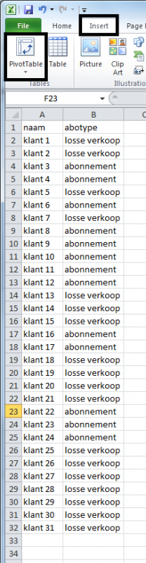

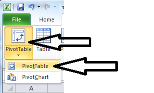

In de ribbon kies je 'Invoegen' en dan het eerste icoon links (zie 'tabel_pivot button.png' en 'pivot button.png')

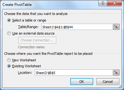

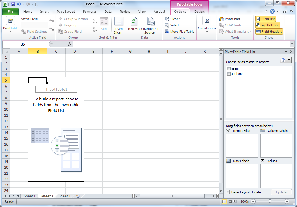

Vervolgens geef je de nodige paramters in (zie 'create_pivot_scherm 1.png') Maak je range voor de selectie groot genoeg.
Dan krijg je normaal in de correcte sheet een scherm zoals 'create_pivot_scherm 2.png'.

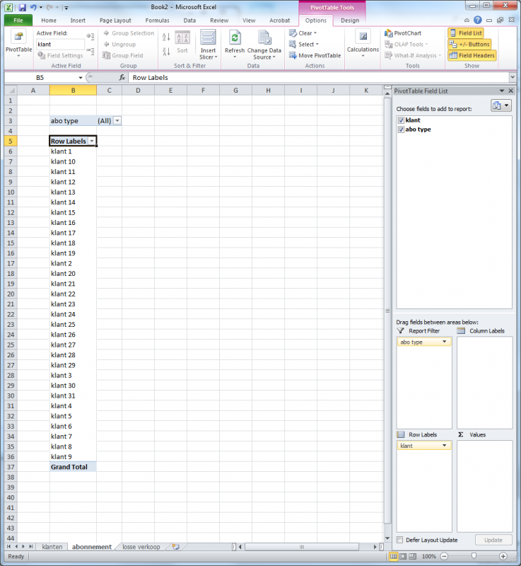

Hier moet je dan met de zaken aan de rechterkant de opbouw van de draaitabel gaan doen. Je kan de elementen van rechtsboven naar rechtsonder slepen, zodat je scherm 'create_pivot_scherm 3.png' bekomt.

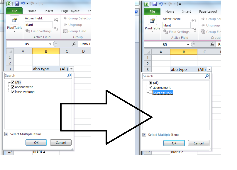

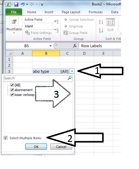

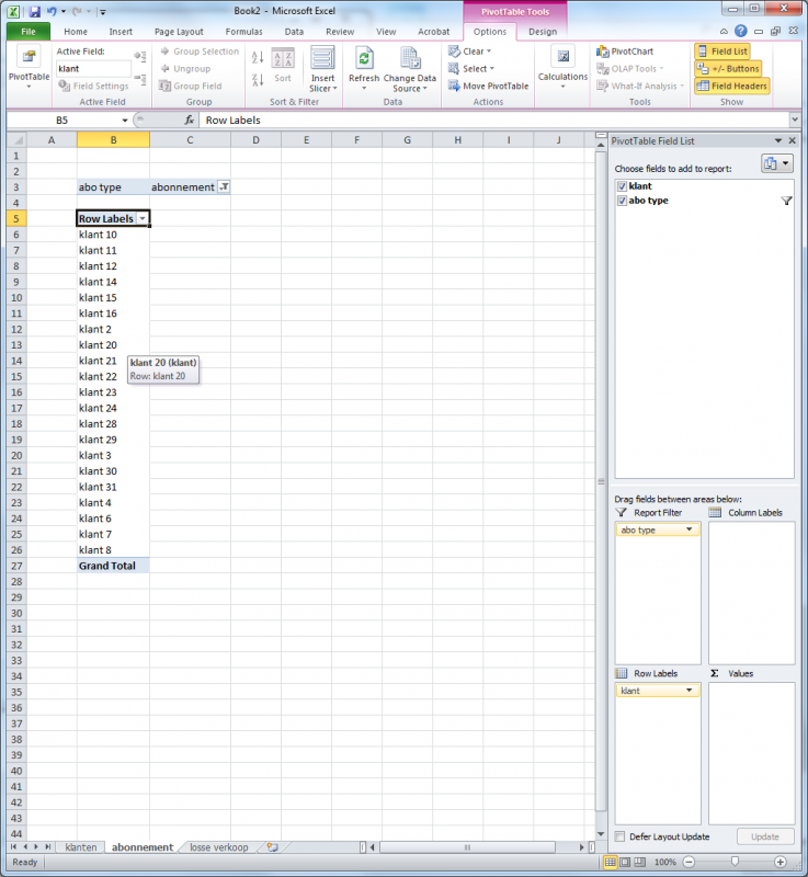

Dan moet je gaan filteren. Je bent in het blad abonnement bezig, dus deze wil je hier zien. Klik op de drop-down aangeduid met de pijl en 1) en vink vervolgens selecteer meerdere items (pijl 2). Dan pas kan je de keuze maken op basis van de waarde (pijl 3). ('create_pivot_scherm 4.png' en als resultaat zou je dan 'create_pivot_scherm 5.png' moeten hebben). Sluit de keuze met OK.
Vervolgens is jouw pivot gereed en zijn de resultaten gefilterd + gesorteerd! (zie 'resultaat abo.png').
Hierna dien je hetzelfde te doen, maar dan voor de losse verkoop. Dus zelfde selectie maken, maar output in het blad losse verkoop zetten. En filter correct instellen.
Telkens je een nieuwe klant aan de mastertabel toevoegt, moet je wel de pivots refreshen. Dit kan eenvoudig door een cel in de output te kiezen en vervolgens rechtermuisklik en refresh.
