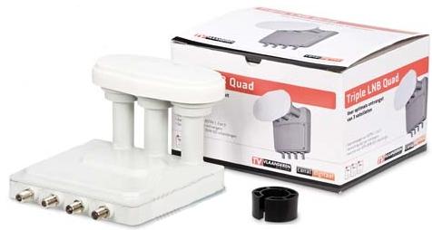

Tja, daar heb je even niet goed over nagedacht. Je had geen TripleSat Twin moeten kopen maar een Triax 64 of Triax 78 met een CanalDigitaal triple-lnb, zie de bijlage. Die heeft 4 aansluitingen.

Nou Johan, een tweede TripleSat erbij kopen is ook een dure grap. Daar betaal je minimaal €159,- voor. Een CanalDigitaal Triple-lnb quad koop je voor €89,- en een Triax 78 voor €22,50, samen dus €111,50. Probeer die Technisat TripleSat dan maar te verkopen als je die niet meer om kunt ruilen.

Hallo Johan, Ik vind dat Sprietje gelijk heeft. Ik had gehoopt op een andere oplossing (zoals een splitter), maar ik ben bang dat er niets anders op zit dan een Triple inb quad met schotel aan te schaffen en die Technisat TripleSat weer te verkopen.
