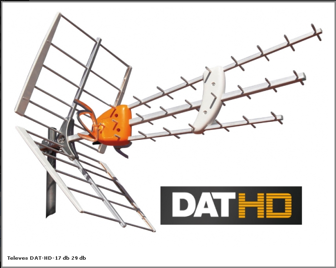

Er zijn schitteren de DVB-T-antennes te koop. Wat dacht je van de High Gain TV Aerial Televes DAT HD,
zie bijlage. Een UHF-antenne die 17dB signaalwinst geeft en ook nog een versterker heeft die afhankelijk van de sterkte van het signaal tot 29dB versterkt waarbij ook nog eens storende signalen van GSP-masten worden uitgefilterd.

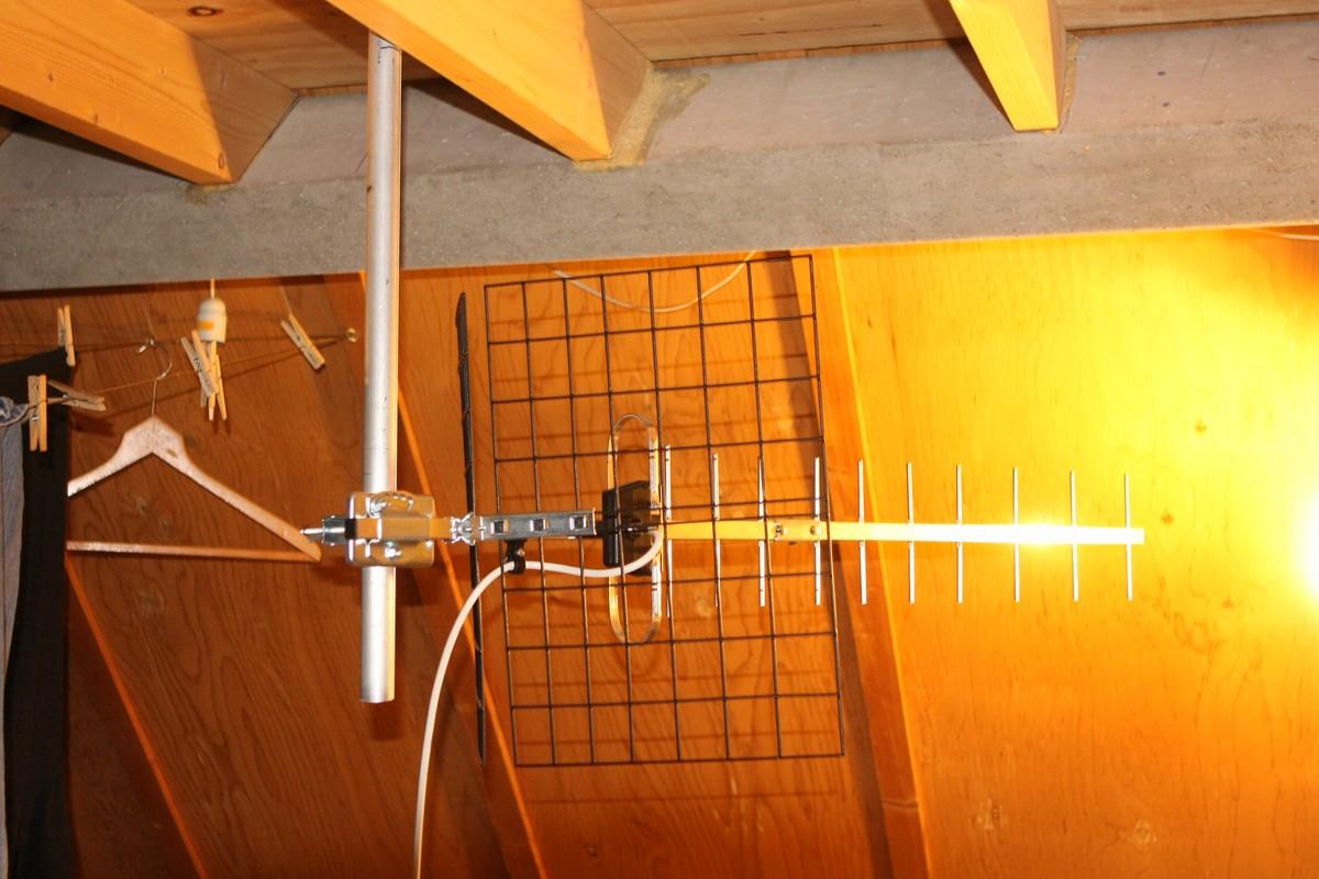

Ik heb een Yagi onder het dak op zolder en pak daar Duitsland mee en op de achterkant Nederland.
Werkt perfect, 20 meter kabel ertussen en geen versterker.

Hoe vrijer het zicht is, des te beter zal hij ontvangen. Op het dak is daarom beter om verafgelegen zenders te ontvangen dan onder het dak maar voor zenders die niet te ver weg zitten hoeft zo’n antenne natuurlijk niet. Deze antenne is speciaal bedoeld om zenders te ontvangen die erg ver weg zitten en met een andere antenne niet te ontvangen zijn.
Deze antenne is zeker richting gevoelig en moet je dus zeker niet achter een muurtje plaatsen waar de signalen vandaan komen.
