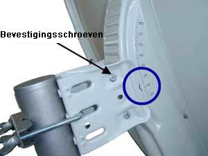

Beste martinV
Heb je een Triax-schotel hebt of een SAB-schotel.
Ik heb twee afbeeldingen toegevoegd. Bij een Triax-schotel heb je een mooie elevatie schaalverdeling en
stel je de elevatie in door de schotel te verschuiven in de groef, zie afbeelding 1, bij SAB stel je de elevatie in met bouten in slobgaten, zie afbeelding 2
In welke regio zit je in Frankrijk want dat is van belang om te weten op hoeveel graden elevatie je de schotel moet instellen.
