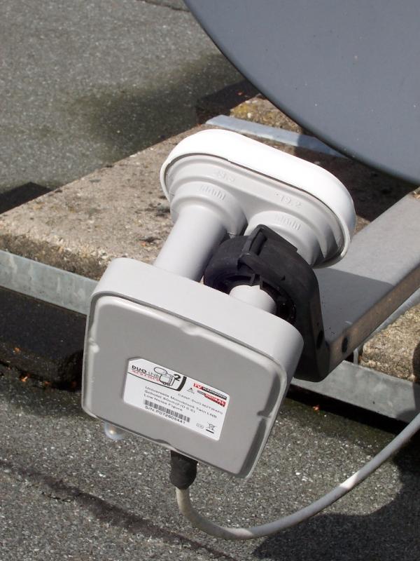

Roy75 Geplaatst: 14 juli 2013 Geplaatst: 14 juli 2013 Hallo, ben bezig om de huidige Sharp LNB door de GT-M03 te vervangen. Apparatuur: Schotel: Triax TDS 64 LBN: Sharp: 0,6 dB type: BSIR6EL100A Satelliet ontvanger: M7 SAT801 Werkwijze: Het campingsysteem opgesteld en met de Sharp LNB de posities van de Astra3 (23,5) en Astra1(19,2) bepaald. Deze posities om de grond gemarkeerd. De Sharp LNB vervangen door de GT-M03. De LNB met de opvulring afgesteld op Astra1(19,2). Astra3 (23,5) is geen probleem (beeld OK) maar Astra1(19,2) wil niet (geen beeld, wel voldoende signaal volgens de satfinder) Het lijkt erop dat de GT-M03 defect is of zie ik iets over het hoofd? Alvast bedankt voor jullie advies!
Sprietje Geplaatst: 14 juli 2013 Geplaatst: 14 juli 2013 (aangepast) Beste Roy75 Welkom op dit forum- Klopt het dat je de schotel op de Astra 19,2 gericht hebt? - Klopt het dat je de kop van de Astra 19,2 in de klem hebt zitten en dat de kop van de Astra 23,5 links ervan staat schuin omhoog als je naar de binnenzijde van de schotel kijkt? - Klopt het dat als je je hand voor de kop van de Astra 23,5 houdt, de ontvangst van de Astra 23,5 wegvalt? 14 juli 2013 aangepast door Sprietje
Sprietje Geplaatst: 14 juli 2013 Geplaatst: 14 juli 2013 Hier nog even een foto hoe de duo-lnb nu gemonteerd zou moeten zijn volgens je beschrijving.

Sprietje Geplaatst: 25 september 2013 Geplaatst: 25 september 2013 Beste dragonwing Natuurlijk geeft TvVlaanderen op dat die duo-lnb 11 graden schuin moet staan maar dat is voor Nederland en België. Bovendien is dat ook maar een gemiddelde want er zit best wat graden verschil in schuinte of je die nu in Groningen of in Koksijde gebruik. In Grandola moet die in ieder geval 27 graden scheef staan om beide satellieten te kunnen ontvangen. Dat lukte jou o.a. niet omdat je de schuinte niet goed had staan. Maar nu de opstelling in België. Gebruik de site www.dishpointer.com . Kies de Astra 23,5, toets je straat huisnummer en woonplaats in zoom zover mogelijk in. Verplaats het groene ballonnetje naar de plaats waar de schotel staat. Nu kun je aan de groene lijn precies zien waar het signaal van de Astra 23,5 vandaan komt en waar je dus de schotel naar toe moet richten. Ook de elevatie instelling van de schotel wordt aangegeven. De kop van de Astra 23,5 moet in de klem staan, zie bijlage.
