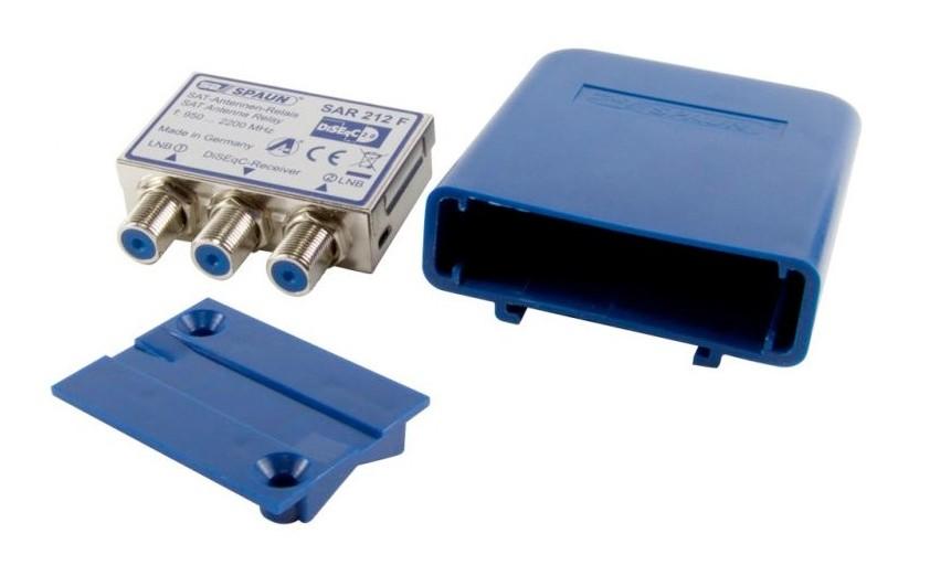

Twee lnb’s koppel je met een 2/1 diseqc-switch, bijv. een goede de Spaun SAR 212 F die in een
regenbestendige behuizing Spaun 212 WSG heet. Die kun je hier ook niet kopen en zul je ook uit Nederland of Duitsland moeten laten komen.

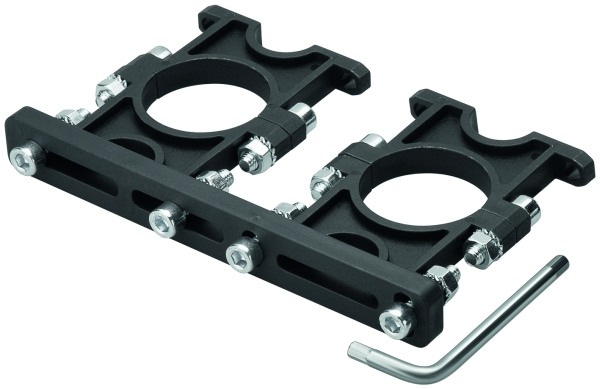

Om de tweede lnb te kunnen plaatsen, kun je het beste de Wentronic 2 voudige multifeed houder nemen, zie bijlage 1. Als de lnb’s dan gemonteerd zitten, ziet het er uit als in bijlage 2.
Fatsoenlijke multifeedhouders hebben ze daar niet. Echt allemaal op z’n Spaans met plaatje verbuigen e.d. en dat lukt niet goed omdat ze zo schuin moeten staan.
