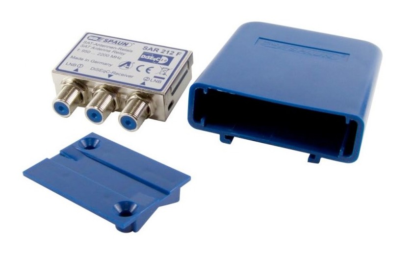

Een Spaun 2/1 diseqc-switch, de SAR 212 WSG Dat is de SAR 212 F in een regenbestendige behuizing. Hiermee koppel je de twee lnb's naar 1 coaxkabel.

OK, dan ga ik nu de benodigde spullen, die je noemt, bestellen.
Heb ik nog extra losse coax kabelstukken nodig om de 2 losse LNB's te koppelen aan de Spaun switch en zo ja, met stekkers?
Meestal wordt de diseqc-switch aan de achterzijde van de schotel op de mast gemonteerd. Je hebt dan een kleine twee meter extra coax nodig per lnb.

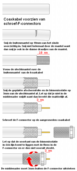

Je hebt natuurlijk aan elk stuk kabeluiteinde een passende F-connector nodig.
Als bijlage een afbeelding hoe je de F-connector op de coaxkabel monteert.
