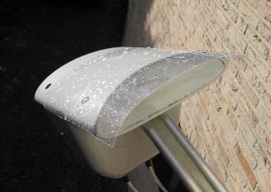

Sprietje Geplaatst: 19 augustus 2014 Geplaatst: 19 augustus 2014 Ik hoop dan wel dat dat vakantieoord niet in Zuid-Europa ligt want daar werkt een Multytenne niet.Nu schrijft Technisat wel voor dat je de schotel op de Astra 19,2 moet uitrichten omdat de lnb van de 19,2 precies in het midden zit maar ook in die grote kop hebben ze zitten woekeren met de ruimte en kloppen de afstanden onderling niet helemaal. Daarom is het ook 't beste nadat je de schotel op de Astra 19,2 hebt uitgericht om daarna de schotel fijn af te stemmen met maximale signaalkwalietit op de Astra 23,5.En ook zeker een regenkapje helpt bij regen een heel stuk waarbij maat A 4cm is en maat B 7cm.
Remond Geplaatst: 19 augustus 2014 Geplaatst: 19 augustus 2014 Hoi Sprietje, Het in detail uitrichten op de Astra 23.5 heb ik al geprobeerd. Het hoogst haalbare blijft echter matig bij een onbewolkte hemel. Het kapje zal ik ook eens proberen. Neem niet weg dat ik over een maandje een 2e TV wenst aan te sluiten. Met de Multytenne twin zal dit niet kunnen. AZbox premium HD+ (2xDVB-s); Philips DSR8121; triple LBN quard; triax 78
