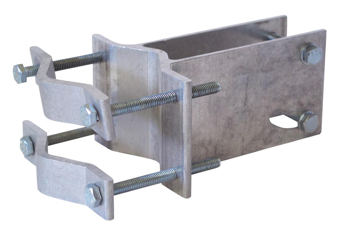

Tja, met een hoek muurbeugel gaat het makkelijk want dan leg je achter de muurplaat gewoon een vulling aan één zijde zodat die scheef komt te staan.

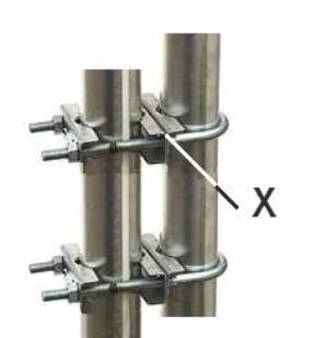

Bij een paal in de grond wordt het moeilijker maar je kunt een lost stukje pijp op de mast plaatsen en dan plaats je tussen de bovenste klem een vulling (aangegeven met maat X)  zodat het stukje pijp scheef komt te staan. Helaas laat de klem van de Multytenne zich niet scheef zetten.

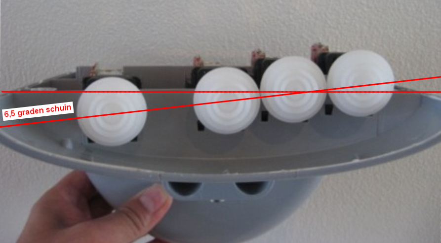

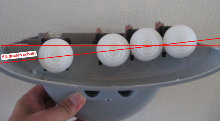

In Groningen moeten de lnb's in een schuine lijn staan van 9 graden. De lnb's in de kop staan maar in een schuine lijn van 6,5 graden. Optimale ontvangst over alle vier de satellieten krijg je dus als je de Multytenne 2,5 graad naar het oosten laat kantelen.

Ik heb - als je achter de schotel staat - Aan de linkerkant van de bovenste klem 2 Alu Shims van ongeveer 2mm geplaatst op de raakblakken tussen mast en klem. Uiteraard heb ik de klem aan de rechterzijde een ruime opening gegeven, en aan de linkerzijde de boel stevig aangedraaid.

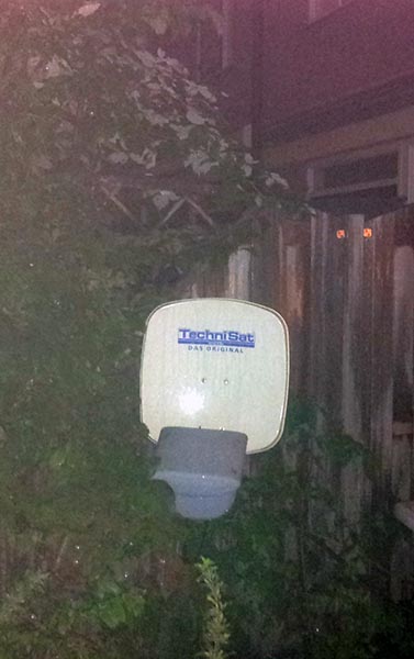

Ok een paar plaatjes vannacht gemaakt. Duidelijk is de scheefstand van de schotel te zien.

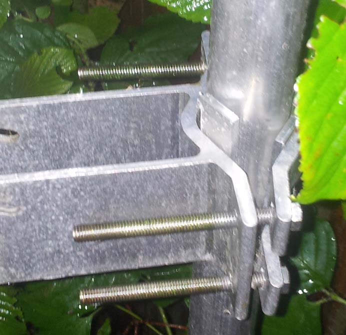

Op de andere foto zijn de shims tussen de bovenste klem en de mast goed te zien. Ik was eerst bang dat door het scheluw plaatsen van de klem er een onstabiele situatie zou ontstaan waardoor de klem los zou raken bij windstoten. Wel, dat valt mee. Alles zit muurvast.
