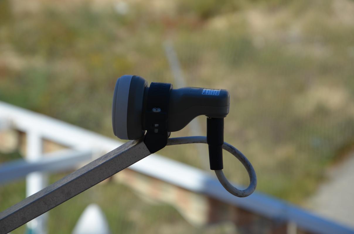

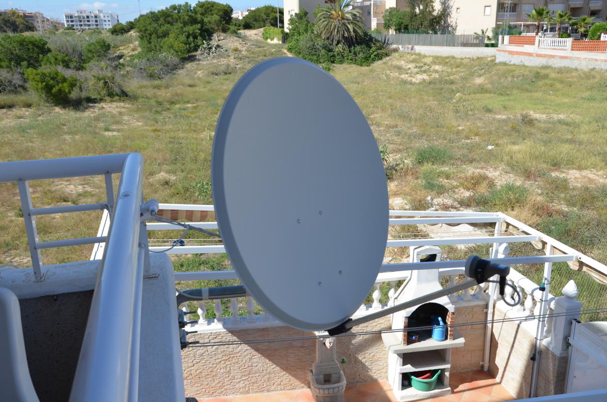

Momenteel hangt er een schotel (diameter 80) met een coaxkabel naar binnen.
Een foto van de schotel en de kop kan je in bijlage vinden.
Met de  huidige satelietontvanger van het merk "silvercrest" kon ik niets ontvangen, er was geen signaal.

De 801 ontvanger werkt prima in Spanje. Die schotel zal ook bruikbaar zijn, maar je zal wel de kop moeten vervangen.
Je hebt een Duo LNB nodig voor een 80cm schotel. Die kan je in de vakhandel kopen. Het exemplaar wat TVV levert is voor een 60cm schotel.
Je kan ook twee losse LNB's en een disecq switch gebruiken. Je hebt Astra1 en Astra3 nodig.

Daarom moet je op je schotel een dubbele lnb hebben staan zodat je beide satellieten kan ontvangen zonder telkens de schotel de moeten verdraaien.

Of jij in Guardamar del Segura de Astra 23,5 kunt ontvangen, zal voor een belangrijk deel afhangen of je schotel 80cm breed is of 80cm hoog. Met 80cm breed maak je nog een kans. Toch ben ik bang dat jij bepaalde zenders niet altijd goed zal kunnen ontvangen en dan denk ik aan Eurosport HD en History HD.
Maar dit kun je snel uitproberen door de schotel die je nu hebt even naar de Astra 23,5 te draaien.
- Markeer de elevatie van de schotel met een potlood en zet hem precies 2 graden lager. Hij zou nu op 41,2 graden moeten staan en moet naar 39,2 graden.
- Markeer de klem op de mast met potlood en draai hem precies 2mm naar het oosten. Het tweede streepje op 2mm afstand ook even van te voren aftekenen.
De schuinte van de lnb zou als het goed is nu op16 graden moeten staan. Die moet op 20 graden gezet worden voor een optimale ontvangst.
Nog even kijken of je nu de maximale signaalkwaliteit hebt, anders de elevatie en/of draairichting nog even bijstellen.
