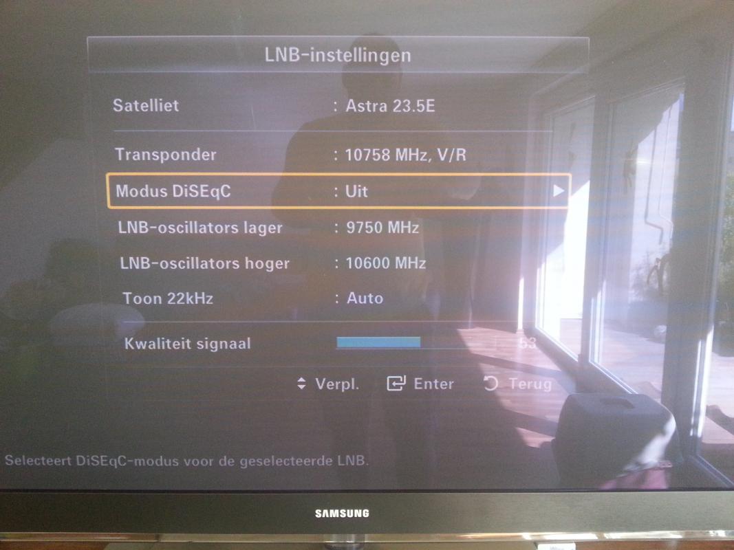

KARAKTERmichiel Geplaatst: 10 augustus 2013 Geplaatst: 10 augustus 2013 Beste Helpers! Ik zit met een ,voor mij, onoplosbaar probleem. Sinds CD de nieuwe zenderlijsten heeft doorgevoerd, kan ik op mijn DUO LNB van CD niet meer tegelijkertijd Zenders ontvangen die via de Astra 23,5° en 19,5 °worden uitgezonden.. Dit kon voor enkele dagen nog gewoon wel!Ik zit al de hele dag alle mogelijke combinaties uit te proberen 1/4 - 2/4 , Toon A - Toon B en alle combinaties.. maar of ik krijg de zenders die HD worden uitgezonden ofwel de SD zenders, maar op geen enkele meer beide zenders.. Disecg 1.2 staat aan. Ik heb het Basis paket en een DUO LNB op een TriaX schotel.. CI modue in een Samsung PS 50C 7700 TV.. Alles gecertificeerd. Ik heb de LNB op 11° hangen en geeft bij beide posities signaal door.. Ik weet niet waar het aan ligt en hoop hier iemand te vinden die mij kan zeggen waar het probleem ligt. Bedankt voor jullie snelle reacties

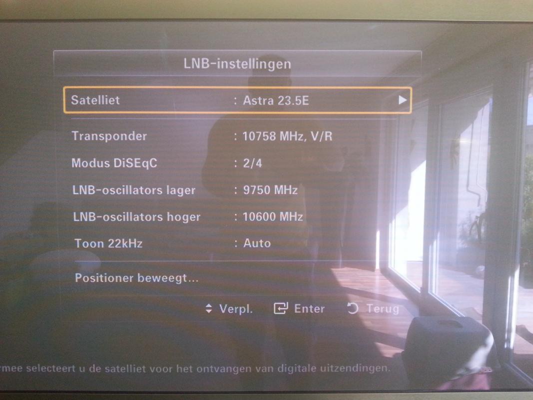

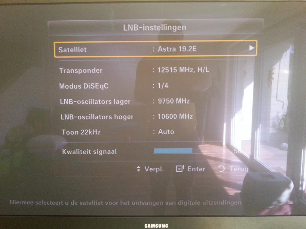

KARAKTERmichiel Geplaatst: 12 augustus 2013 Auteur Geplaatst: 12 augustus 2013 Ik heb wel een tuner, alleen geen HD Ik begrijp t nl. ook niet. De modi van de DISEQC heb ik bijgevoegd.. Bij 2/4 met astra 23,5° geeft ie positioner beweegt?? en als ik m uit zet geeft ie signaal aan.. Ik ben een Leek wat dit betreft maar hoop dat jullie er iets meer mee kunnen.. Zie fotos
youriy Geplaatst: 12 augustus 2013 Geplaatst: 12 augustus 2013 (aangepast) diseqc 1.2 (positioner) moet je uitzetten heb je alleen nodig voor een draaibare schotel. verder zou het met hoe het op de eerste 2 foto's staat goed moeten zijn. 12 augustus 2013 aangepast door youriy clarke-tech HD4100+, gigablue UHD trio 4k, rotor 53grO-45grW, Fuba 85 cm.
KARAKTERmichiel Geplaatst: 12 augustus 2013 Auteur Geplaatst: 12 augustus 2013 Hallo Youriy, hoe heb je de diseqcmodi ingesteld voor de beide satellieten?(ziepag. 15 gebruiksaanwijzing) diseqc 1.2 heb je alleen nodig voor een draaibare schotel. -Naar welke gebruiksaanwijzing refereer je met pagina 15? -Op mijn Samsung TV PS 50C7700 word mij geen mogelijkheid gegeven betreft de DISEQC.. en is standaard ingesteld op 1.2
Sprietje Geplaatst: 12 augustus 2013 Geplaatst: 12 augustus 2013 Op de Astra 23,5 bestaat transponder 10758 helemaal niet, dan ontvang je daar ook geen signaal van. Gooi van de transponderlijst van de Astra 23,5 nu eens alle transponders er uit lager dan 11739V. Misschien komt het dan wel goed, 11739V is de laagste frequentie met bruikbare zenders.
youriy Geplaatst: 12 augustus 2013 Geplaatst: 12 augustus 2013 (aangepast) http://www.samsung.com/nl/support/model/PS50C7700YSXXN-downloads?isManualDownload=true de eerste twee foto's zijn diseqc 1.0 instellingen te zien maar je hebt ook de positioner aanstaan. die moet je uitzetten. 12 augustus 2013 aangepast door youriy clarke-tech HD4100+, gigablue UHD trio 4k, rotor 53grO-45grW, Fuba 85 cm.
KARAKTERmichiel Geplaatst: 12 augustus 2013 Auteur Geplaatst: 12 augustus 2013 Hallo Youriy, Ik heb de Diseqc uitgezet, zonder resultaat.. Ik merk bijvoorbeeld ook dat de zenders alleen reageren op de diseqc modus 1/4 en niet op de 2/4 Zou er iets stuk kunnen zijn? of evt. de schotel min. uit positie? Wat betreft de DISEQC instellingen is er ook een optie USALS op de TV..
