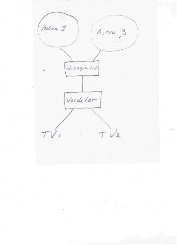

Beste mensen,
Vooraf, ik heb er nauwelijks verstand van. Alleen wat op internet gelezen. Ik woon in Spanje.
Kan iemand mij helpen met het volgende:
 - 2 schotels, 1 met Astra1 en 1 met Astra 3
 - 1 schotel (Astra 1) gaat naar TV 1,
 - 2e schotel (Astra 3) gaat naar TV 2 (met HD-TV dus)
 - mijn (Spaanse) installateur zegt dat Diseqc niet werkt maar dat kan ik niet geloven.
Is het mogelijk om beide schotels op een TV te ontvangen?
Zo ja, kan dat volgens bijgaand schema?
Ik heb een M7 SAT801 ontvanger.

Maar beste Hillmara, als je twee satellietontvangers hebt, zul je ook lnb’s met twee aansluitingen nodig hebben. Je kunt dus geen verdeler gebruiken zoals je in je tekening aangeeft. Je Spaanse installateur heeft daarmee wel gelijk.

Hallo Sprietje,
Ik heb hier in Spanje jarenlang met 2 ontvangers, 1 schotel met 1 LNB met 1 aansluitiing TV gekeken. Met een verdeler ertussen zoals in mijn schema.

Beste Hillmara
Het kan best zijn dat jij jarenlang met 2 ontvangers op een lnb hebt gekeken met slechts 1 aansluiting maar dan heb je ook wel flink wat beperkingen gehad.
Met 1 aansluiting kun je niet naar twee verschillende satellieten kijken, niet met de ene TV naar een horizontaal gepolariseerde frequentie en op de andere TV naar een verticaal gepolariseerde frequentie en ook niet met de ene TV naar een transponder in de hoge band en op de andere TV naar een frequentie op de lage band.
Je hebt met de ontvangst van 2 satellieten dus maar een kans van 1 op 8 dat het goed gaat.
Je moet dus om te beginnen twee lnb’s nemen die elk twee aansluitingen hebben.

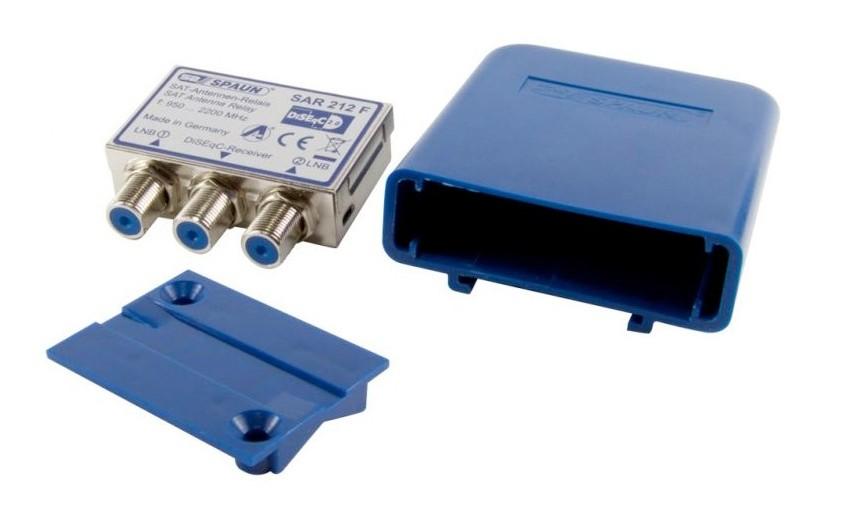

Beste Hillmara
Je moet dus op elke schotel een lnb zetten met twee uitgangen.
Kies voor een goede lnb zoals bijv. de Inverto Black Ultra Twin.
Van elke lnb ga je met een coaxkabel naar een 2/1 diseqc-switch die je op de mast van de schotel plaatst. Bezuinig ook hier niet op kwaliteit en kies voor bijv. de Spaun 212 WSG, zie afbeelding.
Je hebt dus twee stuks 2/1 diseqc-switches nodig. Vanaf elke diseqc-switch ga je naar de satellietontvanger.
Je hebt dus 2 coaxkabels nodig die van de schotel naar binnen gaan naar de twee ontvangers.
