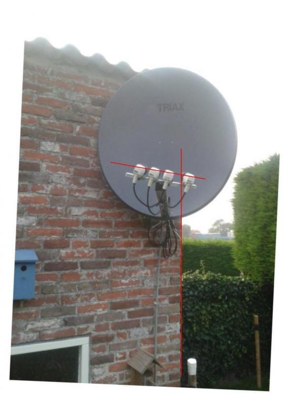

En dat van de skews uitrichten begrijp ik wel alleen ik kan jij een foto of tekening plaatsen van het meetgebeuren
ik heb namelijk de waterpas voor de kop gehouden en zo uitgericht ?
Ik ben een leek in dit soort dingen dus alle hulp is welkom
ik heb de LNB's loodrecht op de rail gemonteerd en daarna de rail schuin gezet en ik heb nu (bijna) altijd beeld

Beste winnie 50
Je hebt een prima foto gemaakt in bericht 16. Door de stand van de foto te draaien heb ik gemeten dat
de rail 10 graden schuin staat. Dat lijkt me dus dik in orde want een afwijking van 1 graad merk je niet of is een meetfout van mij door vertekening van de foto omdat hij niet helemaal recht van voren genomen is.
Op de foto in bericht 14 waar je de voorzijde van de Alps-lnb’s ziet zie ik, dat je precies gedaan hebt
wat ik het aangegeven. De twee buitenste lnb’s staan beide ongeveer even ver uit het midden van de lnb-arm. Keurig! De afstanden ga ik niet meer nameten. Ik neem aan dat die goed staan.
Alleen de scheefstand (skew) van de lnb’s is te groot. Die staan allemaal ongeveer 19 graden schuin t.o.v. verticaal waterpas.
Ik had je deze waardes opgegeven:
Hotbird 13 = 7 graden
Astra 19,2 = 5 graden
Astra 23,5 = 8 graden
Astra 28,2 =11 graden
Als je ze iets minder schuin zet, wordt de ontvangst ook beter.
Nadat je de schotel 100% perfect op de Astra 19,2 hebt uitgericht, moet je nog even kijken of je door
het verschuiven van de lnb’s over de rail nog enige verbetering kunt krijgen. Dat is vooral van belang bij de ALPS-lnb's want die missen de trechter (feedhorn)  die je bij normale lnb's hebt.

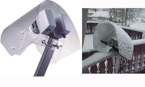

Ook zou ik is willen weten of je dat signaal verlies dmv regenbuien kan wegnemen door er een soort paraplu op de lnb's te zetten.

Er bestaat inderdaad een soort paraplu om boven de lnb’s te plaatsen, de zogenaamde Paraprot zie de bijlage maar die is niet geschikt om over 4 lnb’s te plaatsen. Bovendien kost die ook al tussen de €25-30,-. Ik zou liever voor vier Inverto’s gaan.
