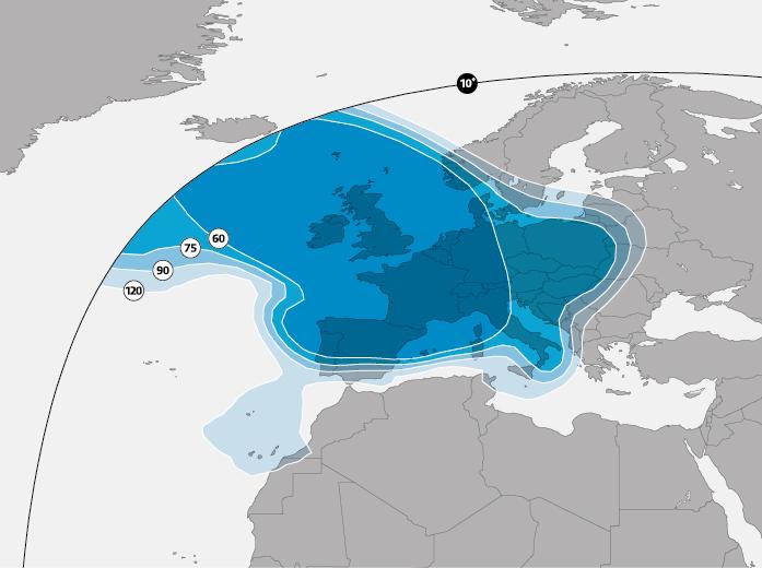

Verschil voor wat? Om de Astra 1, 2, 3 en Hotbird te ontvangen niet. De spotbeam van de Astra 28,2 kun je toch niet ontvangen en voor de Europabeam van de Astra 2F maakt het niets uit, zie footprint.
