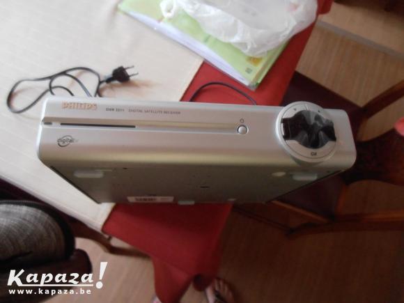

Hallo,
Ik heb een decoder philips 2210 of 2211, die ik al een paar jaar niet gebruikt heb. Nu zou ik die nodig hebben om op verlof te gaan, maar na een tets met een werkende tv vlaanderen kaart van een vriend krijg ik alleen bvn, ned. 1, 2 en 3 en een aantal vrije zenders.
De 80cm schotel heeft slechts 1 lnb kop.
Ik dacht dat er toch nog een groot aantal zenders niet in hd te uitgezonden werden, klopt dit of heb ik het verkeerd voor en moet ik op zoek naar een duo lnb en een hd decoder
Grts georges

Bijna alle Nederlandse zenders zijn nog in SD te ontvangen op de Astra 1 positie.
Maar heb je het nu over TVV of Canaldigitaal, TVV zit gedeeltelijk op Astra 3.
Hierbij de Canaldigitaal fastscan SD lijst.http://www.canaldigitaal.nl/uploadedFiles/Content/Others/canaldigitaal-sd-zenderlijst-tv-radio.pdf
Het lijkt er op dat de kaart niet is geactiveerd ,maar ik denk dat je het beste
over kan stappen naar een HD ontvanger met een duo-lnb
  • Moderator
Wat wil je ontvangen met die TVV kaart, het TVV aanbod in SD? of in HD?
De ontvanger is een SD ontvanger.
OP deze lijst kan je zien met welk pakket je op welke sat.positie wat kunt ontvangen.
http://www.tv-vlaanderen.be/uploadedFiles/Prospect/Klantenservice/Downloads/Zenderlijst_TV_VLAANDEREN.pdf
Wanneer de ontvanger langer niet is gebruikt zal je de kanalenlijst opnieuw moeten inlezen, eventueel met de hand sommige transponders moeten toevoegen.
Nee, zelfs de SD kanalen worden in MPEG4 formaat aangeboden op satelliet. Beetje gemeen om ze eigenlijk SD te noemen. Met SD bedoelen ze hier puur het beeldformaat en niet de uitzendnorm. Zowel bij Canal Digitaal als TV Vlaanderen worden veel SD kanalen uitgezonden in DVB-S2 8PSK. Handiger om een goedkope HD ontvanger te kopen..
je zal zeker en vast een hd ontvanger moeten aanschaffen helaas
