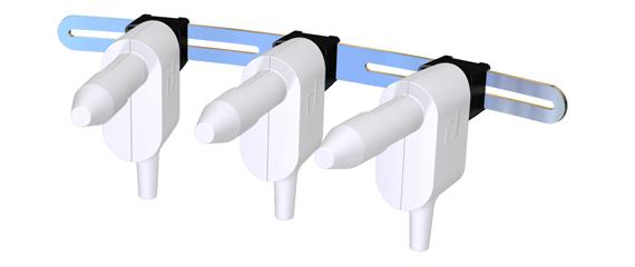

Sprietje Geplaatst: 1 november 2013 Geplaatst: 1 november 2013 Op een Triax 64 moet de afstand tussen de Astra 19,2 en 23,5 lnb in Tarragona 40mm zijn. Dat wil dus sowieso al zeggen dat je met smalle lnb’s moet werken. Het aller makkelijkste gaat dat met de Inverto Multiconnect-lnb’s op de speciale Inverto rail maar ik benabsoluut geen voorstander van de Multiconnect omdat het signaal snel wegvalt als er regendruppels op de kop zitten. Ik adviseer ze dan ook zeker niet voor Nederland waar het bijna dagelijks regent maar ja, Spanje is een ander verhaal. Nu weet ik dat het in de zomer in Tarragona heel weinig regent en je met deze lnb’s dus ook geenproblemen zult hebben maar hoe is het in de winter? Weet jij daar iets meer van? Ik heb twee bijlagen meegestuurd. De eerste is hoe de Multiconnect er uit ziet. De tweede is een opstelling op een Triax 54 in Nederland of België. Om in dat natte klimaat minder last van de regendruppels op de lnb;s te hebben, is er een frietbakje over geplaatst. Door de kleinere schotel zijn de lnb’s dus nog iets dichter tegen elkaar geplaatst dan bij jou het geval zou zijn op een Triax 64. Je hebt al meteen veel meer mogelijkheden met het plaatsen van de lnb's als je een iets grotere schotel zou nemen.
Sprietje Geplaatst: 1 november 2013 Geplaatst: 1 november 2013 Ach, de bijlagen vergeten. Hier alsnog.

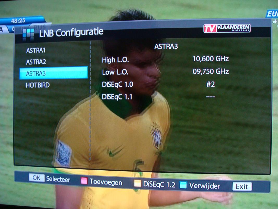

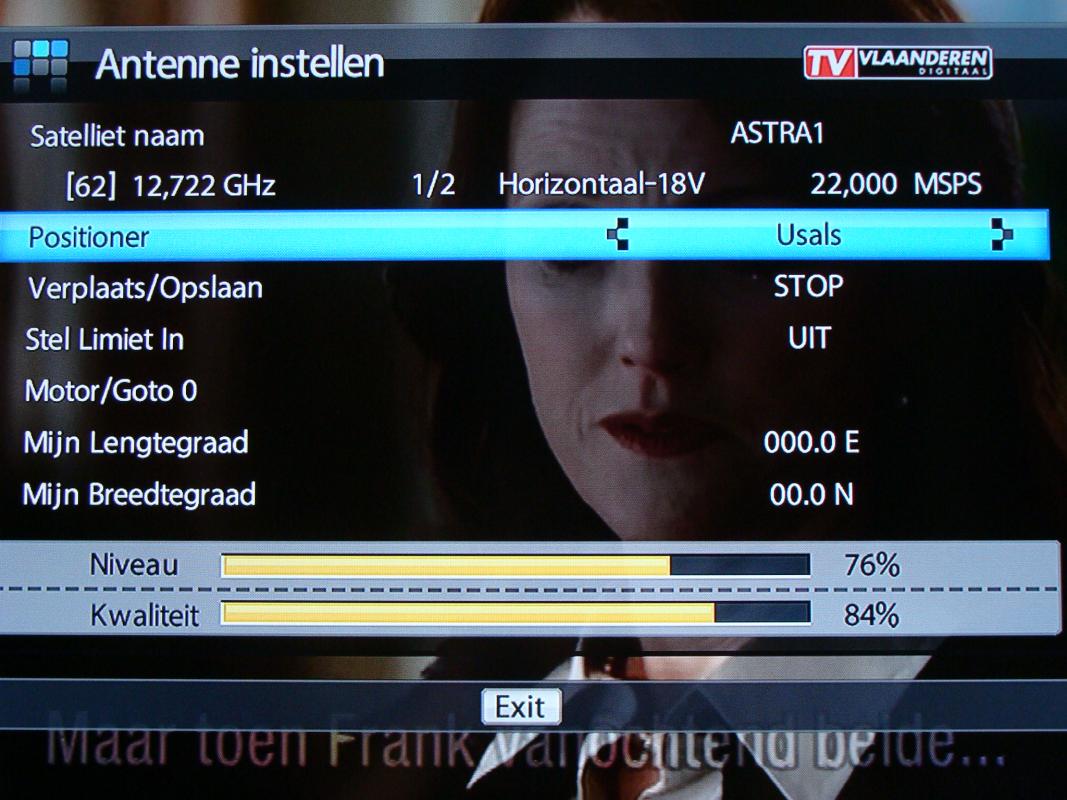

Wimo01 Geplaatst: 1 november 2013 Auteur Geplaatst: 1 november 2013 @smetje limb.BE, Ik denk wel dat dat er op staat zie bijgevoegde foto's 1, LNB configuratie 2, Antenne instellen, bij positioner heb je zowel 1.2 als usals mvg Wimo01 Spanje: TVV abo. basic+ / schotel 64cm / VU+ Zero 4K DVBS2X (open Pli 7.2) 19.2 / 23.5 / 13 / LG 49inch 4K Belgie : TVV abo. AIO met basic+ / VU+ Zero 4K DVBS2X / ( open Pli 7.3) TDS 88 /19.2 / 23.5 / 13 / LG 55LA6908
smetje limb.BE Geplaatst: 1 november 2013 Geplaatst: 1 november 2013 @smetje limb.BE, Ik denk wel dat dat er op staat zie bijgevoegde foto's 1, LNB configuratie 2, Antenne instellen, bij positioner heb je zowel 1.2 als usals mvg Wimo01 dan komt dat zeker goed met zo een moter er tussen en dan kan je nog wel een sat meer pakken he Db. 900UHD 2X. 4x twin lnb 1x bosat 1.50m .Dreambox 7020hd v2 . Dreambox 800 Db 8000 1x. Db 800se Db 2X 500HD Sab unix triple 2x. Xsarius Galaxy 4K. Gigablue trio. Gigablue Quad Plus. Zgemma H7 Cabel en Sat Samsung UE65MU7070 4K Ultra HD Smart LED Samsung UE46F6650SSXXN led 1x LG 60"lb 870v

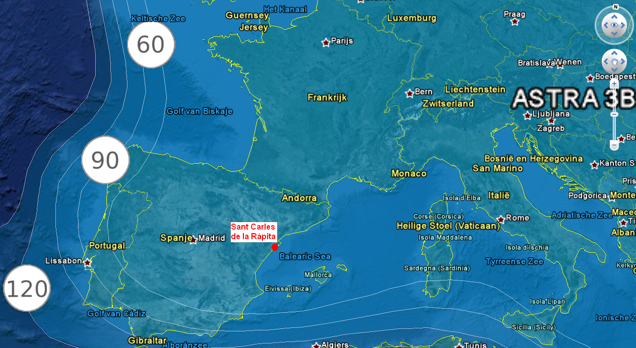

Sprietje Geplaatst: 2 november 2013 Geplaatst: 2 november 2013 Dat moet volgens de footprint van SES Astra geen probleem zijn, zie bijlage.
Wimo01 Geplaatst: 2 november 2013 Auteur Geplaatst: 2 november 2013 @ghpeet, Voor ik hier een schotel heb geplaatst had ik ook alles uitgepluist hoor. Ook via die footprint, Daarom die standaard set van TVV. @sprietje, Met belangstelling jouw antwoord gelezen en al wat opzoekingswerk gedaan. Eerst over dat regenweer hier, Het regent hier in de winter al zoveel als in de zomer. Nu, die Inverto zoals je daar vermeld zegt me wel iets. Ik vermoed (maar ben niet zeker)( zal dat hier nog wel vinden op het forum) dat er moet afgesteld worden op de 23.5 en 19.2 en 13 er links en rechts naast. Die Inverto Multiconnect-lnb’s op de speciale Inverto rail die je daar vermeld zijn ook nog niet zo duur vermoed ik. Nu dat voorstel om een motor te plaatsen zegt me ook wel iets maar; Hier kan eventueel gekozen worden voor die inverto omdat ik vanop mijn terras de Tv tot op 1 meter van de schotel kan rollen. Maakt het gemakkelijk om af te stellen . Voor in Belgie dacht ik niets te veranderen (heb daar dezelfde installatie) maar eventueel met die motor daar zou dat ook moeten lukken. Daar moet ik het dak op en dan hang ik volledig af van de goodwill van 't vrouwtje of ze is heel hard wil roepen als er beweging komt(of niet) op de Tv. Nu nog wat prijzen zoeken van die inverto (effe googelen en dat zal wel te vinden zijn hoop ik). mvg Wimo01 Spanje: TVV abo. basic+ / schotel 64cm / VU+ Zero 4K DVBS2X (open Pli 7.2) 19.2 / 23.5 / 13 / LG 49inch 4K Belgie : TVV abo. AIO met basic+ / VU+ Zero 4K DVBS2X / ( open Pli 7.3) TDS 88 /19.2 / 23.5 / 13 / LG 55LA6908
