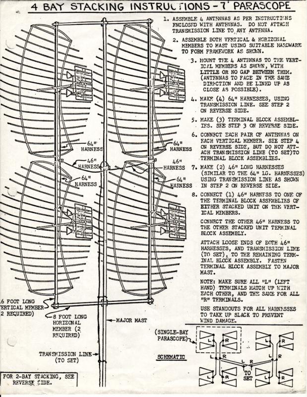

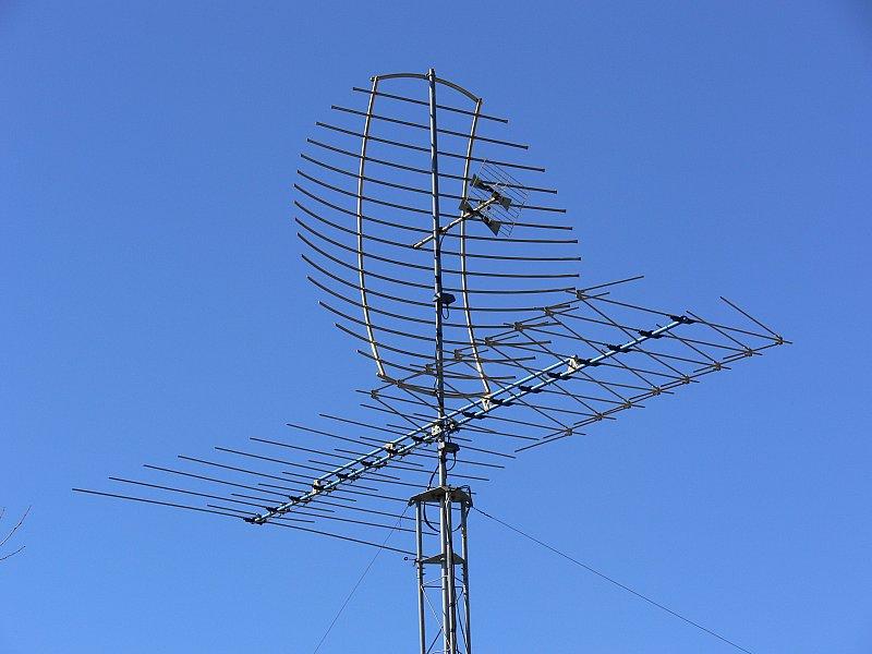

Ohh, een parabolische UHF-antenne. Ja die zijn heel erg goed maar het kan nog beter hoor.
De bovenste antenne in bijgevoegde afbeelding nr1 is de parabolische UHF-antenne. Waarschijnlijk van Channel Master.

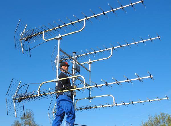

De tweede bijlage zijn  4 gekoppelde UHF-antennes. Die geven nog meer versterking.
Dat is het.
Nu besef ik hoe ik het verkeerd begrepen heb.

Hier nog een beschrijving hoe je 4 parabolische Cnannelmasters 4251 kunt koppelen. Dan krijg je nog veel meer signaal.
Een 4251 geeft 17,6dB versterking op kanaal 60. Vier gekoppelde schotels geven 23,6dB versterking.
