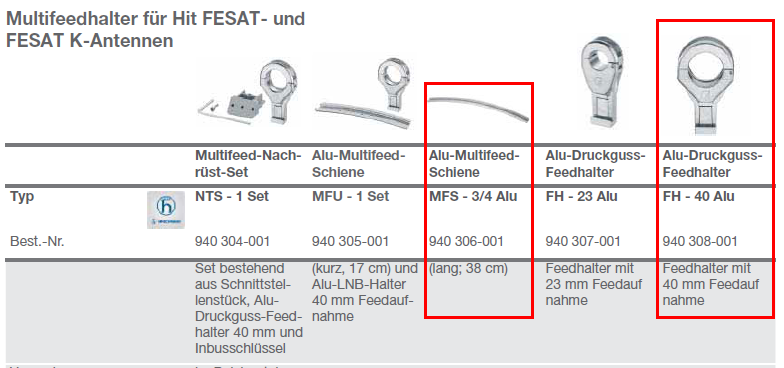

Beste youriy
Je vraagt je af of de genoemde Hirschmann multifeedhalter wel dezelfde is als die NoDataFound besteld heeft.
Nee dat is zeker niet dezelfde. De rail die er origineel bij hoort, heb ik in de bijlage staan. Maar helaas heb je daar in Nederland niets aan want die kun je niet schuin zetten. Dat is het probleem bij bijna alle Duitse schotels vandaar dat ik op dit forum ook niet aangeef dat je in plaats van een Triax-schotel ook een Hirschmann schotel kunt kiezen die stabieler is dan een Triax. Je zit altijd met het probleem van een bruikbare multifeed rail.
