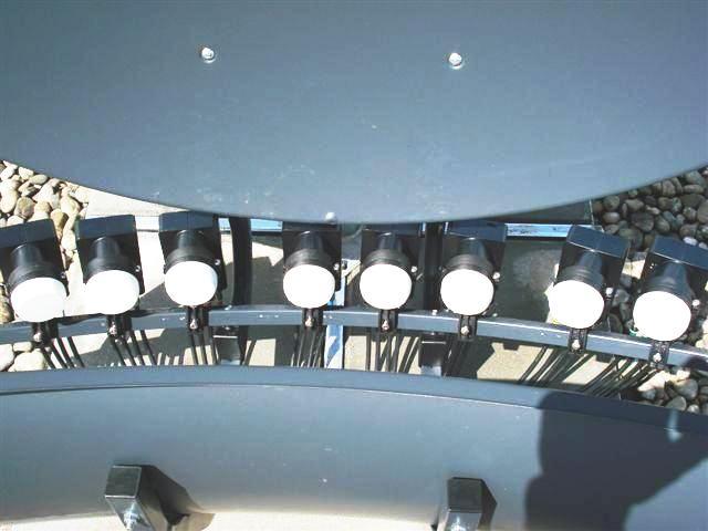

ik heb gewoon de black ultra quad eropzitten en passen perfect
alleen moet je opletten bij de 2 beugels waar de lnb houder op vastzit dat je daar als je er een moet plaatsen een haakse f connector gebruikt dan werkt en past het prima
Zie de bijlage met 8 stuks Inverto Black Ultra Quad. van een eerdere post hier op het forum
dus ik kan 2x Inverto Black Ultra Quad Lnb naast elkaar zetten op 16 en 19.2 graden
maar als je haakse f connector gebruikt dan kun je de beschermkap er toch niet meer opzetten ...

Ik heb het net even uitgerekend met de Satlex calculator. De 13 en 16 oost moeten 3,2 strepen uit elkaar staan. Dat is 70mm. Dat moet dus precies kunnen want omdat de lnb’s ook nog iets taps staan t.o.v. elkaar heb je zelfs nog een paar millimeter over tussen de behuizingen.

die foto wat bij mij staat hierboven is van een ander hier op het forum( eff opgezocht dat het wel ken met die quad's)
die van mij heeft 8 lnb's en uiterst links als ik voor de t90 sta  heb ik de 28.2 staan dan in volgorde de 23 /19.2/ 16/13.5/10/7/4.8

Nee hoor henkie, ik heb het toch uitgerekend in bericht 8. Tussen de 13 en de 16 heb je voldoende ruimte. Tussen de 16 en 19,2 natuurlijk ook want die staan nog iets verder uit elkaar.
Maaaaaaaaaaar, ik zie dat enkele lnb’s wel precies boven de arm van de hulpreflector zitten en dat wordt een probleem. Dat is volgens mij ook niet met haakse F-connectors op te lossen want nog niet zo lang geleden zat ook iemand met dat probleem met de Inverto Black Ultra Quad en heeft heel de schotelconfiguratie op moeten schuiven zodat de aanluitingen naast de arm kwamen.
