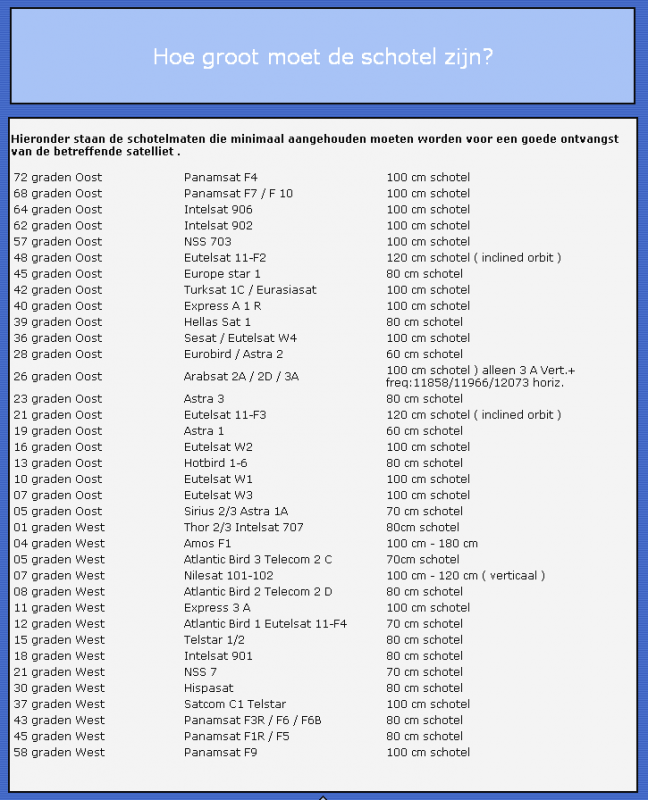

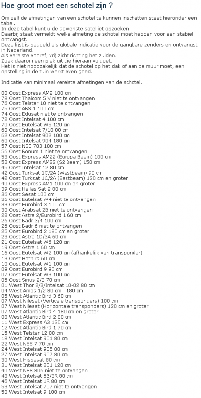

oujdamci Geplaatst: 7 december 2013 Geplaatst: 7 december 2013 Is het mogelijk om 21 Oost Eutelsat W6 te ontvangen in België ? Indien ja hoe groot moet schotel zijn ?
Sprietje Geplaatst: 7 december 2013 Geplaatst: 7 december 2013 Twee verschillende Nederlandse satellietshops geven 120cm aan, zie bijlages:
