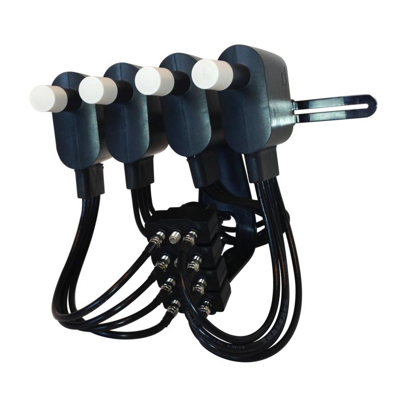

Ik denk dat het om de lnb’s op rail gaat zoals in bijlage 1.

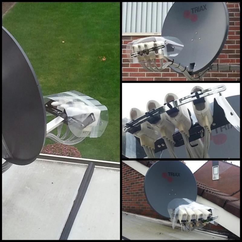

Als je dit al hebt gekocht, kan je het alleen nog verbeteren door er een frietbakje boven te monteren zodat de koppen niet nat worden, zie bijlage 2 en 3.

Als je op de eerste bijlage van mijn bericht 4 kijkt, dan zie je dat de lnb’s in de rail te verschuiven zijn. Bij een 60cm-schotel moeten ze dicht bij elkaar afgesteld worden, bij een 80cm-schotel moeten ze wat verder uit elkaar staan.
