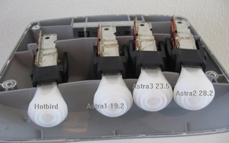

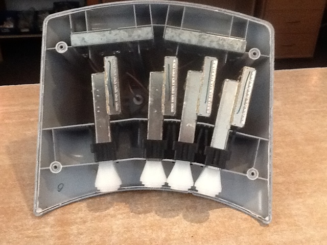

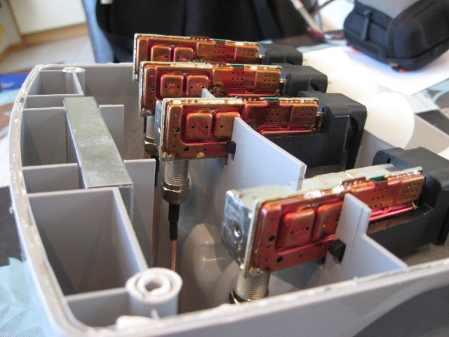

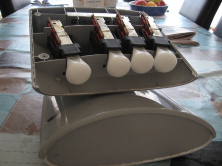

Sprietje Geplaatst: 6 januari 2014 Geplaatst: 6 januari 2014 Beste Jallie Hierbij nog even wat info maar ook een vraag. Je kunt de kop van de Multytenne eenvoudig van de schotel verwijderen door de inbusbout aan de onderzijde te verwijderen. Dan kun je de kop zo van de buisjes aftrekken. De Multytenne is helemaal rondom dichtgelijmd. Nadat je de vier schroeven verwijderd hebt, zul je dus voorzichtig de twee helften van elkaar moeten wrikken. Ook het voorvenster zit gelijmd, zie de bijlages. Verder kun je al zien hoe de lnb’s met dunne coaxkabeltjes met de diseqc-switches verbonden zijn. Ook heb ik een afbeelding waarin staat aangegeven welke lnb voor welke satelliet is. Voordat je de bovenkap weer gaat monteren, moet de gehele rand inclusief het venster en de vier boutbevestigingen ingekit worden met siliconenkit. Belangrijk is dat je dit secuur doet en geen stukje overslaat. Je zult niet de eerste zijn waarbij door een kiertje regenwater in de bak loopt en de kop vol water komt te staan. Dan is hij echt rijp voor de schroot. Draai de vier bouten niet al te strak aan want dan heb je kans dat de kap gaat scheuren wat ook al gebeurt is bij een van onze leden. Een beetje siliconenkit in het gaatje voordat je de 4 schroefjes erin draait zorgt voor een waterdichte afdichting. Het mooiste is als je een rubber tule over de F-connectors schuift zodat er geen water in de coaxkabel kan lopen. Maar ook een vraag. Zou je wat duidelijke foto’s willen maken van de coax aansluitingen tussen de lnb’s en de diseqc-switches bij deze twin-uitvoering voordat je de lnb’s gaat wisselen. Ik heb namelijk alleen maar foto’s van de single-uitvoering hiervan. 1
smetje limb.BE Geplaatst: 7 januari 2014 Geplaatst: 7 januari 2014 als je hem toch open hebt, dan kan je hem eens rechtstreeks op de zogenaamde defecte lnb aansluiten zonder de switch , die kan natuurlijk ook haperen op lnb astra 3B en dan kost het jou alleen een nieuwe diseqc switch ik zou dat toch eerst proberen dan, je weet maar nooit he Db. 900UHD 2X. 4x twin lnb 1x bosat 1.50m .Dreambox 7020hd v2 . Dreambox 800 Db 8000 1x. Db 800se Db 2X 500HD Sab unix triple 2x. Xsarius Galaxy 4K. Gigablue trio. Gigablue Quad Plus. Zgemma H7 Cabel en Sat Samsung UE65MU7070 4K Ultra HD Smart LED Samsung UE46F6650SSXXN led 1x LG 60"lb 870v
