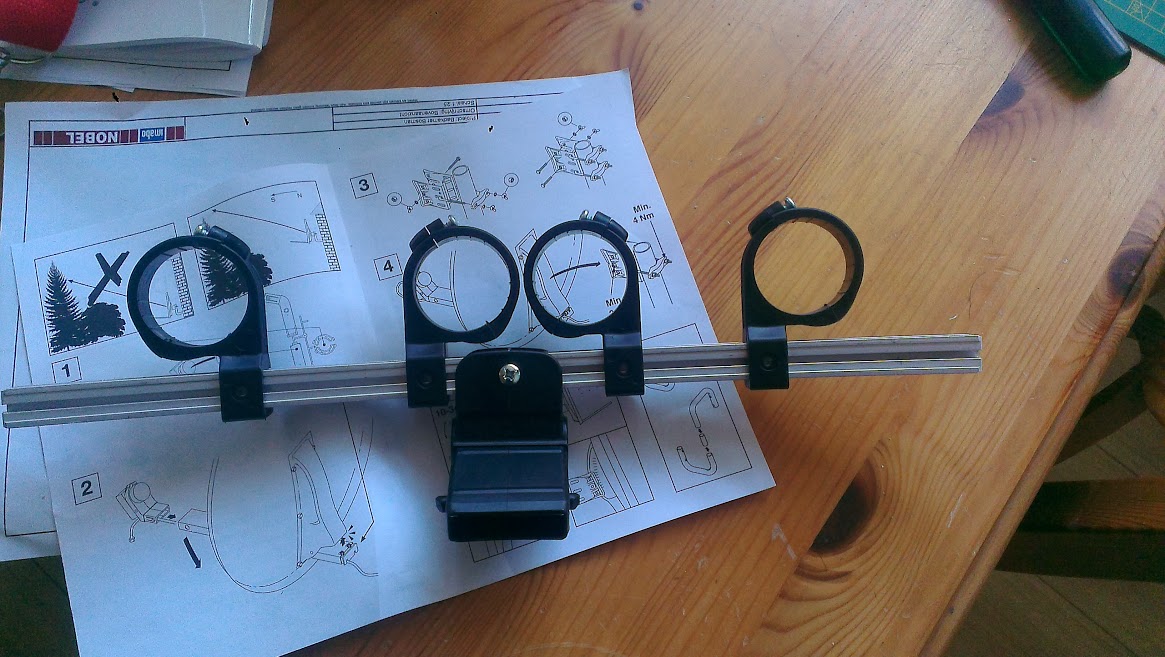

Zo het blik is binnen , 88cm mmmm groot  :). Het wachten is nog op de Quad's en switch. Heb nog alu over van een oude FM antenne daar zal ik even steunen voor maken en vast poppen voor de extra ondersteuning.
Ik heb de multifeed houder even los gemonteerd , weet toevallig iemand de afstanden tussen de lnb's (astra's 19,2 23,5, 28.2 en hotbird ) voor de triax 88cm ?

zo te zien heb je de verkeerde rail
dat is een sab rail met een gleuf
de orginele triax rail heeft 2 gleuven
zie foto, deze moet je hebben

Mmmm origineel besteld samen met de schotel ?, gaat dit niet werken ?
ET-4000 , Triax 88 multifeed work in progress
dan stuur je de rail terug en verlang een orginele multifeed voor de triax
het ken wel maar je ontvangst is niet optimaal met deze rail
en vergeet niet eerst de schoren erop te zetten voor je de multifeed met lnb's eropzet
dan ken je er zeker van zijn dat je lnb's niet doorgezakt zijn en niet meer kunnen doorzakken
