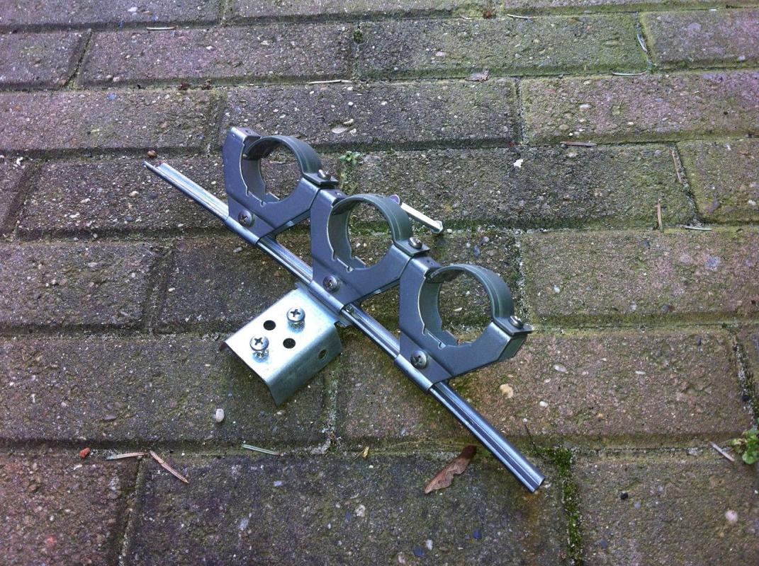

blackeyes Geplaatst: 17 februari 2014 Auteur Geplaatst: 17 februari 2014 (aangepast) je had gelijk sprietje het was exact de schotel die jij aangeeft op de foto..een humax hij was 83 cm breed en 88 cm hoog ik heb vandaag de multifeed op die schotel gezet ,hij paste er perfect op ik moest wel een paar graden naar oost gaan met de schotelafstelling omdat de 19.2 op die schotel in het midden zat daarna alle 4 de lnb's op de maten gezet van een 88 triax en eropgezet, en alles werkt nu perfect het is zelfs volgens die mensen nog beter signaal als de oude multifeed met 3 lnb's de dreambox geeft ong 3 db meer aan op elke satelliet als eerst. dus weer een tevreden klant 17 februari 2014 aangepast door blackeyes vu duo//vuduo2//mutant hd51 4k // 65 inch lg4k 2 keer gibertini 100 // t90 // triax 88
blackeyes Geplaatst: 17 februari 2014 Auteur Geplaatst: 17 februari 2014 dit is de oude multifeed die erop zat vu duo//vuduo2//mutant hd51 4k // 65 inch lg4k 2 keer gibertini 100 // t90 // triax 88
Sprietje Geplaatst: 17 februari 2014 Geplaatst: 17 februari 2014 Beste blackeyesDat wil ik wel geloven dat je nu betere ontvangst hebt. Die multifeedrail is een onmogelijke rail waarvan de lnb-klemmen 66mm breed zijn. Hierdoor blijven de lnb's 5mm van elkaar af staan waardoor de afstanden helemaal niet kloppen. Met de Triax-rail kun je de lnb's gewoon met de koppen tegen elkaar aan zetten. Daarom heb jij nu een betere ontvangst en voor deze schotel zouden ze eigenlijk nog iets dichter naar elkaar moeten staan om het maximale er uit te halen. Maar goed, als de ontvangst nu al 3dB verbeterd is, dan moet je nergens meer over klagen.Fijn dat je die mensen zo goed hebt kunnen helpen.
blackeyes Geplaatst: 17 februari 2014 Auteur Geplaatst: 17 februari 2014 (aangepast) en zoiets zet een professioneel bedrijf erop schotel is 1.5 jaar geleden geplaatst door een bedrijf wat 300 euro kostte nu zijn ze voor 18 euro klaar en veeeeel beter signaal op alle astra's nu ong 17.5 db gemiddeld (was ong 14) hotbird ook 16 db gemiddeld (was 13) 17 februari 2014 aangepast door blackeyes vu duo//vuduo2//mutant hd51 4k // 65 inch lg4k 2 keer gibertini 100 // t90 // triax 88
