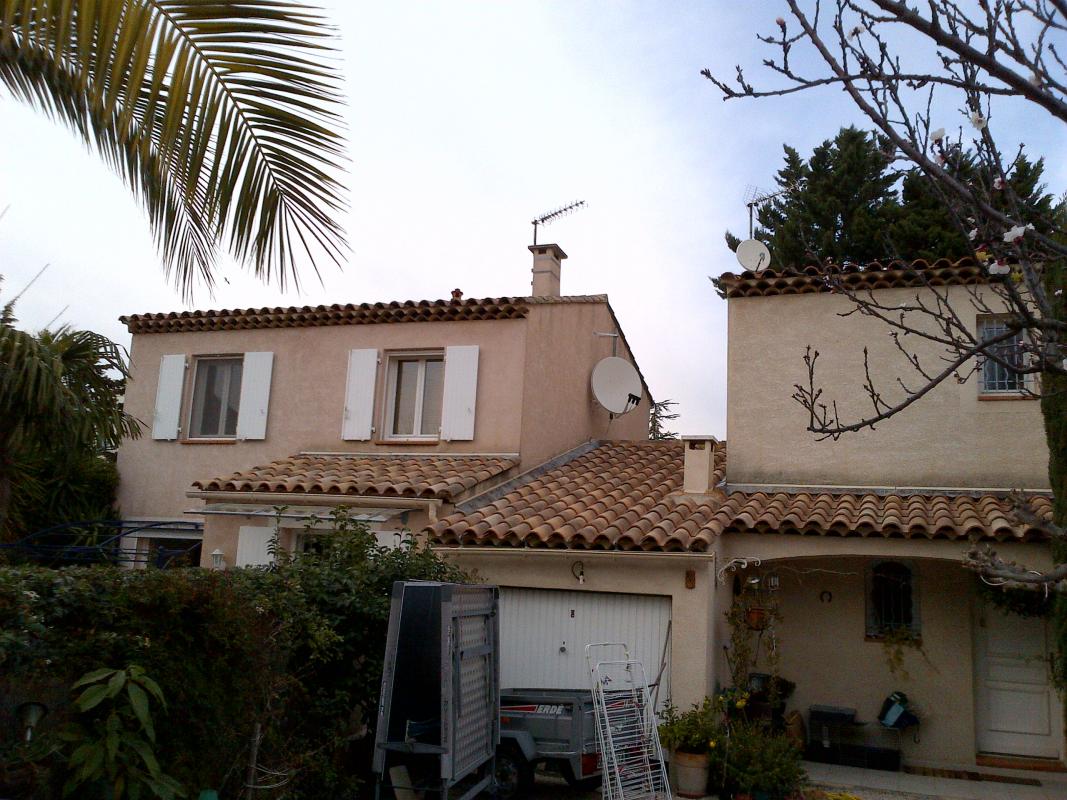

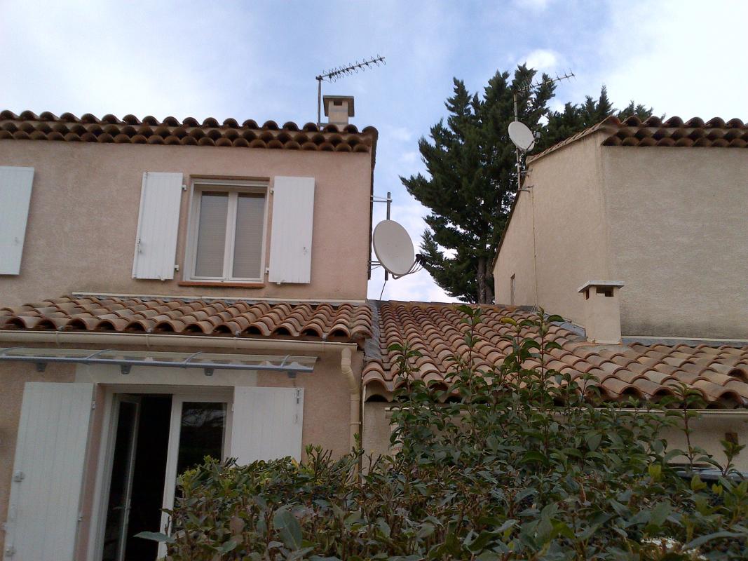

Vandaag eindelijk ea kunnen monteren.
Ontvangst bbc 1 HD is 55 maar beeld is prima
Het is een 90cm schotel en ik zit aan de kust in La Ciotat

Te vroeg gejuicht
Het signaal is sinds vorige week gezakt naar 41 en dat is te weinig.
Tuner, LNB, kabel en disqc verwisseld maar geen resultaat.
Hebben ze de spotbeam aangepast?
Wie helpt me aan een 150 schotel ?
