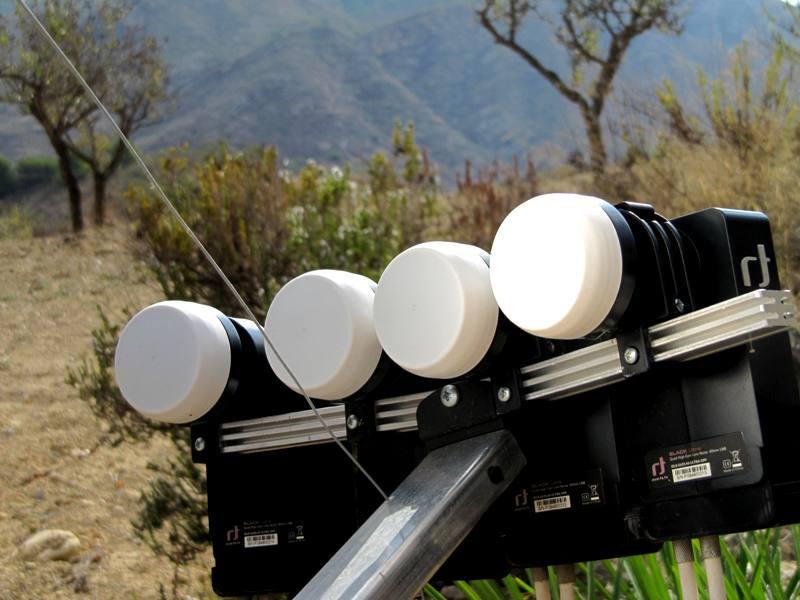

Beste Dober
Als je maximale ontvangst op de Astra 23,5 wilt hebben en met een klein beetje minder genoegen neemt voor de Hotbird, dan komen ze te staan zoals op de foto in de bijlage.
Van links naar rechts zijn het de lnb's van de Hotbird, Astra 19,2, Astra 23,5 en Astra 28,2.
Monteer de rail zodat het gat in het midden in de onderste groef zit.

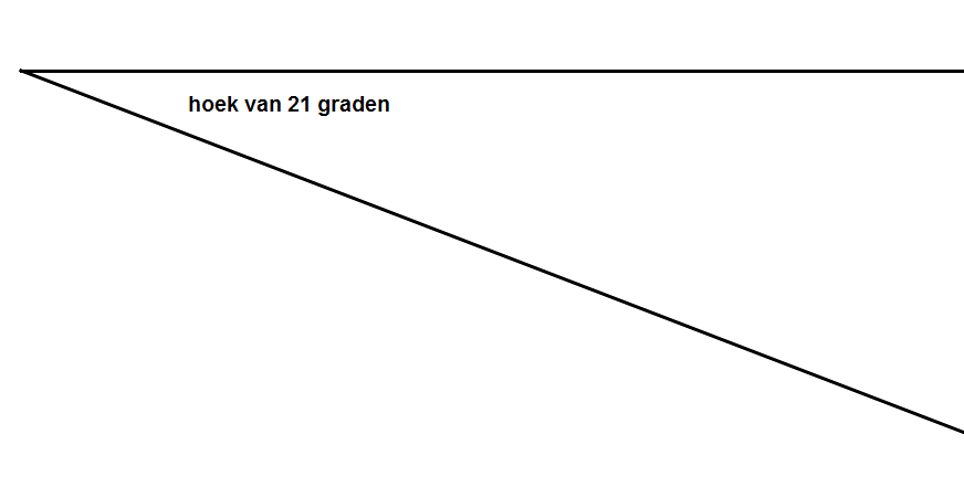

Zet de rail ongeveer 20 graden schuin (links omlaag) en plaats de houder met lnb van de Astra 23,5 tegen de lnb-arm aan.
Zorg dat de koppen 8mm vrij staan van de lnb-klemmen.
Plaats de overige lnb's op de volgende afstanden:
tussen de Astra 28,2 en 23,5 is 68mm
tussen de Astra 23,5 en Astra 19,2 is 64mm
tussen de Astra 19,2 en Hotbird is 90mm
dit gemeten aan de voorzijde van kuiltje tot kuiltje.
Zet de rail precies 20 graden schuin, d.w.z. de kop van de lnb van de Hotbird moet 75mm lager staan dan de kop van de Astra 28,2. Dit kun je met een waterpas en een rolmaat meten.

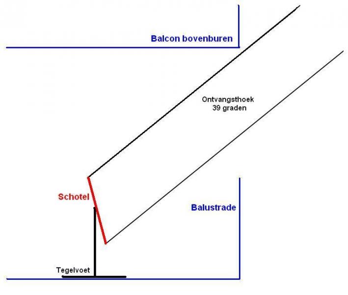

Stel de elevatie van de schotel op 39,3 graden om de Astra 23,5 te vinden.
Stel de skew van de lnb's als volgt in:
Hotbird 13 op 18graden
Astra 19,2 op 17 graden
Astra 23,5 op 22 graden
Astra 28,2 op 26 graden
d.w.z. als je tegen de achterzijde tegen de lnb kijkt met de wijzers van de klok meegedraaid t.o.v. verticaal, dus niet t.o.v. de rail.

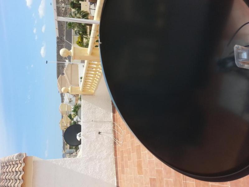

Als je de schotel volgende week dinsdag 27 of woensdag 28 mei gaat uitrichten, dan staat de zon om 13.12uur precies in de richting van de Astra 23,5 in Mazarrón.
Plak een stuk plakband (bijv. schilderstape) van precies boven van je schotel tot precies tussen de lnb van de Astra 23,5 en de 19,2.
Het midden van de schotel bovenaan vindt je door een maatlatje precies horizontaal te houden boven op de schotel. Zorg dat het plakband strak staat. Om 13.12uur draai je de schotel zodat de schaduw van het plakband precies midden over de lnb-arm loopt.
Nu is het nog maar een kwestie van de elevatie en de richting fijntunen totdat je maximale signaalkwaliteit hebt, geen signaalsterkte.

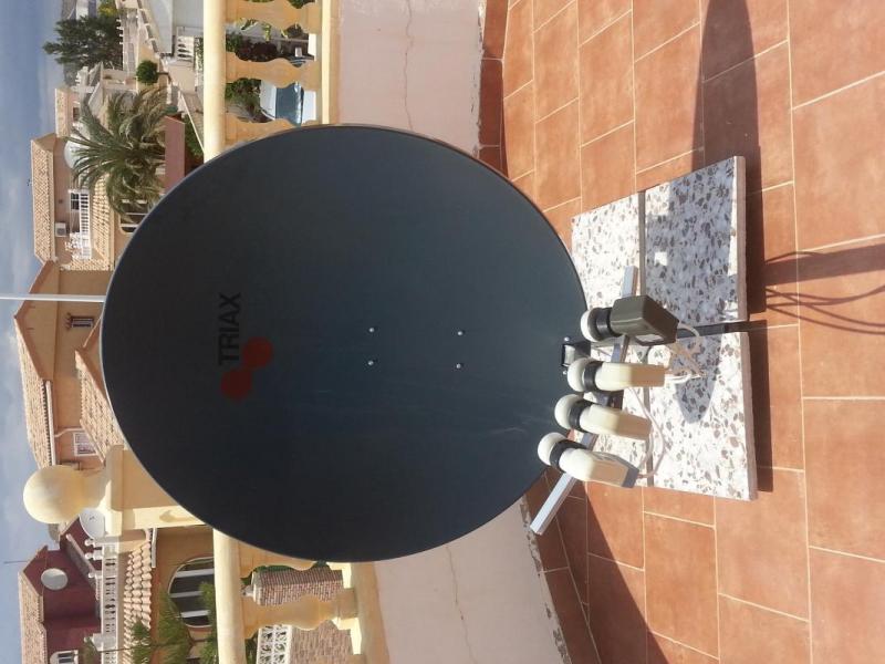

Hallo Sprietje,
Ik heb naar mijn idee alles aangesloten zoals je hebt aangegeven in je bericht. Helaas heb ik alleen een signaalkwaliteit op de 23.5 onder vermelding. Goed met 6 groene blokjes. De andere satelieten geeft hij zwak met 1 blokje. Heb dus ook geen beeld.
War zou ik in de fout kunnen zijn gegaan.
Ben je misschien in de war welke lnb voor welke satelliet is?
Kijk even naar de bijlage.
Je schrijft 6 groene bokjes. Tot hoeveel blokjes kan die?
