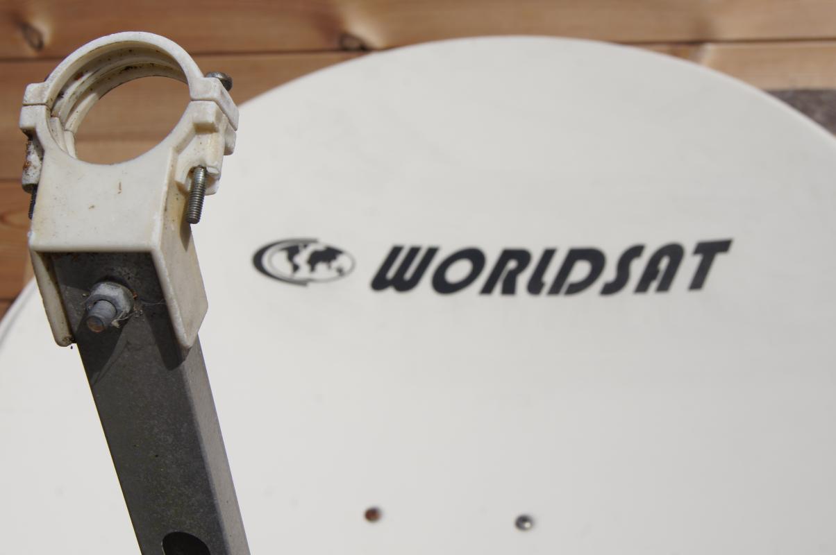

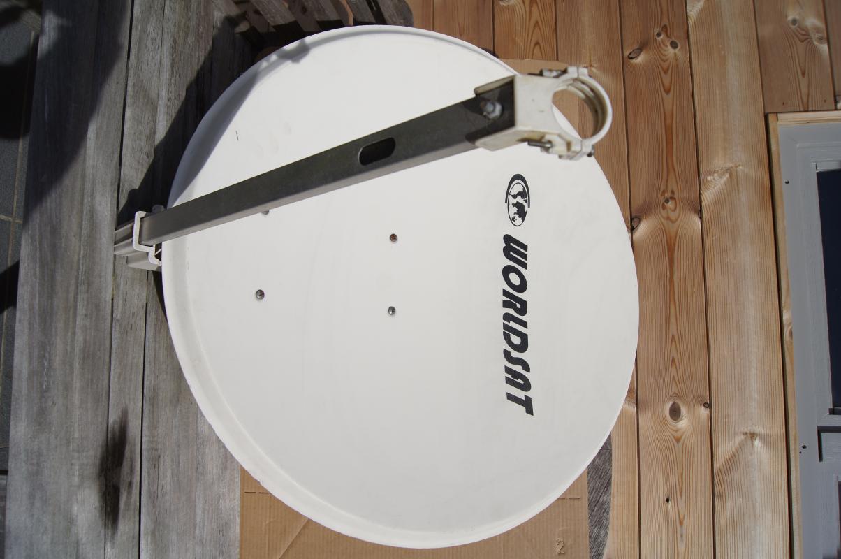

Aangezien de triax geen oplossing was, ben ik op zoek gegaan naar een schotel die ik nog liggen had...In bijlage zal een foto meesturen. De schotel is 80 cm hoog en ter hoogte van de bovenste moeren is ze 71.5 cm breed . De lnb arm is 49 of 50 cm lang al naar gelang de lnb houder meegeteld wordt of niet.

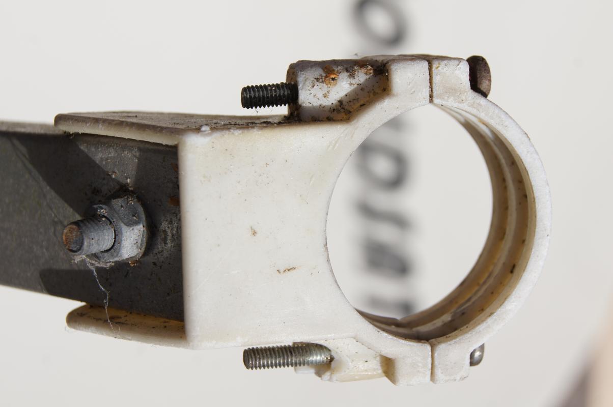

De lnb-klem is door de schroeven die er links en rechts naast zitten in ieder geval te breed om daar een Triple-lnb op te monteren. Zoveel ruimte is er niet tussen de pijpjes van de twee buitenste lnb's.
