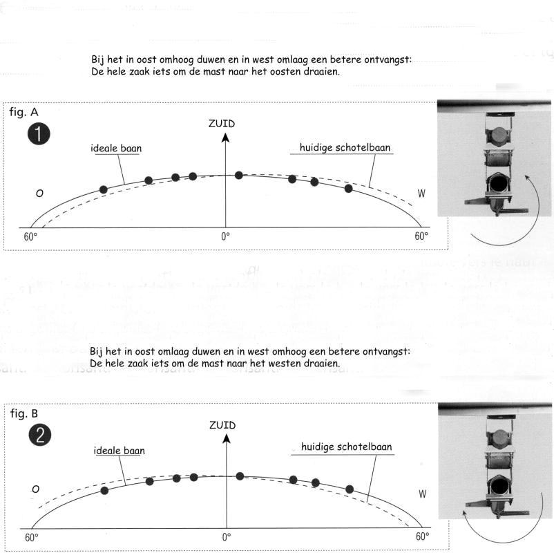

Sprietje Geplaatst: 20 april 2014 Geplaatst: 20 april 2014 badkarna777 vraagt: "het enige wat me niet gelukt is , om met een blokhaak en een boor de schotel recht op de rotor middenas te krijgen..Ik snap niet waarom een blokhaak daarbij van enig nut is, want wat is je referentie dan precies?? de boel staat wel recht overigens, ik heb de lasnaad op de rotor gebruikt als middenpunt." Het gaat er inderdaad om, om de schotel zo recht mogelijk op de rotoras te monteren als die in de nustand staat. Of je dat bekijkt via de lasnaad of op een andere manier is niet zo belangrijk. Je voorkomt in ieder geval dat je straks een afwijking gaat krijgen in het volgen van de Clarkebelt, zie de bijlage. Het kost dan weer extra moeite om die niet correcte afstelling weer goed te krijgen.
