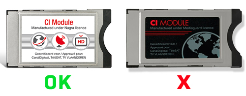

Als er geen nummer op de Mediafuard module staat en je die ook niet uit kunt lezen via het menu, dan denk ik niet dat jij de CanalDigitaal CI-module hebt met wereldbol. Maar als je toch een CI-module gaat kopen, dan kun je beter de witte CI+ module kopen, die werkt beter en is ook geschikt voor de toekomst.

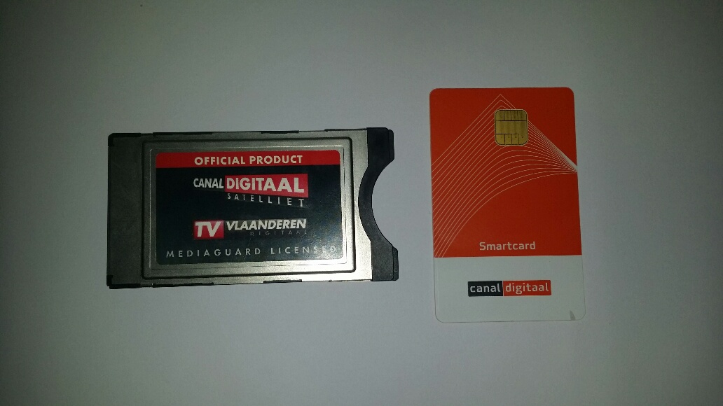

Er staat wel een serienummer op, maar geen type.
Volgens "kings of sat" moet het een mediaguard 3 zijn. Ik heb de CI-module en smardcard die op de foto staan.

Beste Xaverius
Jij hebt nog een Mediaguard 2 module. Daarmee kun je geen mpeg 4 (HD) ontvangen. Je zult dus de nieuwe Mediaguard 3 module moeten hebben zoals ik eerder al aangaf. Waarschijnlijk kun je bij CanalDigitaal of TV Vlaanderen tegen een gereduceerde prijs de witte module kopen als je even naar hun opbelt.

Het is gelukt.
Tegen een acceptabele prijs een nieuwe module gekocht.
Nu alle HD zenders te ontvangen.
Zelfs op een retro-TV een veel scherper beeld.
Sprietje, Bedankt.
